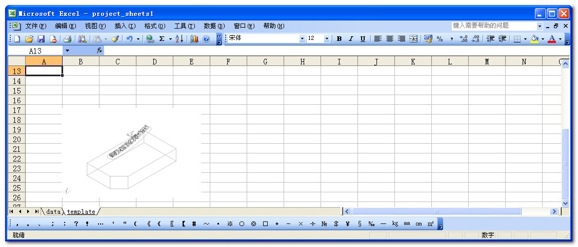

我相信到目前为止还没有谁开发过Excel的程序单,开发的思路其实很简单,就是将程序单中需要的变量从PM的信息输出,
4 l% B/ o; I+ U, H, q  g然后用VB进行处理导出到Excel中。% ]8 Q0 J# s  `' t5 J) m8 ^
以下的是程序的部分截图供参考:

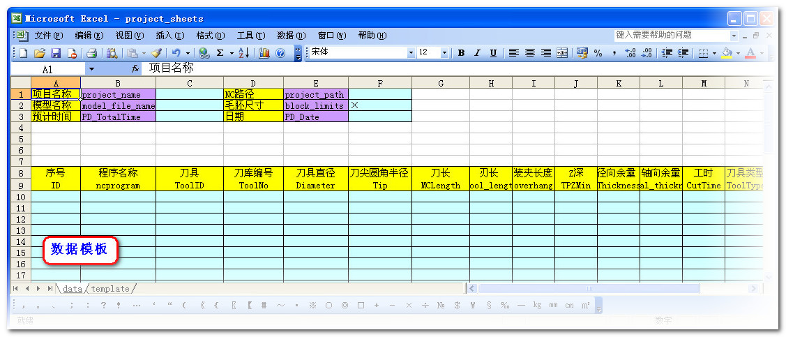

/ f; a/ M5 L. d9 X: k6 N1.数据模板(data表)
) L9 c% A6 [  @1 Z' m dataTemplate.jpg # G" G$ j% W6 T% F/ ^2 O( ?# y

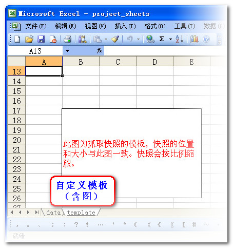

2.自定义模板(template表)含图) l1 U* O# I& ?
picTemplate.jpg + X$ @: }6 H  M- K6 G
3.程序开始界面(拍照时工具栏会自动隐藏,最大化视图)0 U5 j# d+ [+ M3 \0 D
. e& N8 h1 c! R0 W$ Z9 n4.程序运行中的界面4 I- }" g, Y+ i! g$ D8 {' f( F
NCpro.jpg 3 Y( I- ^# a* v/ Z; `
5.程序结束的界面! |& Q' B5 K9 f8 }* O# M

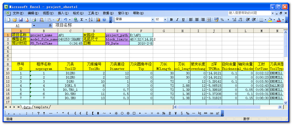

# W: g% x- ~# O0 Q% d/ U# L8 l6.数据模板中的数据
! W+ @; P+ w# s3 w- N sheetFinish.jpg 2 I1 X" @# h. a% X
7.自定义模板中的图片
1 v2 K; W% F- r: m" v& X# v' [+ O picFinish.jpg - \& t& O$ _% z. C# U/ j: m
注:程序开始时显示开始时间;程序运行中PM最小化,Excel隐藏,界面动态显示当前处理的NC程序单数目;- k* X' l$ l# U, d. z( S4 A
程序结束时,PM最大化,显示Excel的自定义模板(图片更新为抓取的图),界面显示使用的时间。
6 {( ^8 F# D* r+ H9 E, l. M程序会自动处理合并刀路。

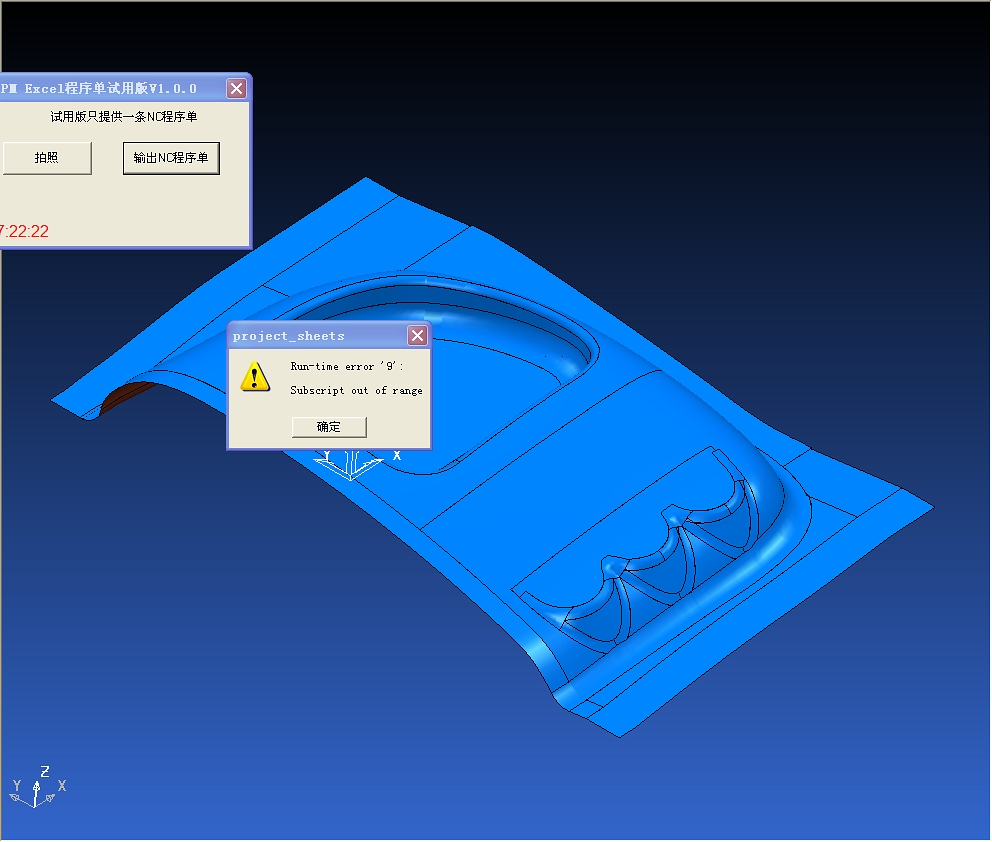

发表于 2010-2-8 17:26:21 | 显示全部楼层 来自: 中国广东佛山
有点问题楼主看看

发表于 2010-2-9 17:35:40 | 显示全部楼层 来自: 中国广东佛山
还是不行。   晚上把项目和图发上来现在有点事
