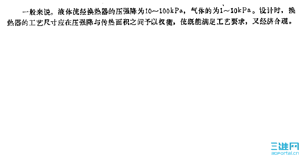

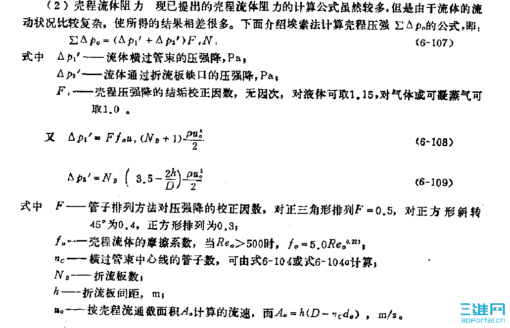

影响换热器管壳程进出口的压力降值的因素有哪些?一般情况下压力降值是多少?
发表于 2010-2-8 15:15:09 | 显示全部楼层 来自: 中国北京
参见以下化工原理课本的介绍:$ j. V( S5 a  D/ N% K' ^* H* G$ F
: I7 c$ I4 b9 P' }! l3 H, x b.PNG
lauhob + 3 整理帖子,给您带来不便,敬请谅解。

折流板的多少和形式对压降影响很大。
发表于 2010-2-23 18:47:34 | 显示全部楼层 来自: 中国江苏南通
换热器管程及壳程的流动阻力,常常控制在一定允许范围内。若计算结果超过允许值时,则应修改设计参数或重新选择其他规格的换热器。按一般经验,对于液体常控制在104~105Pa范围内,对于气体则以103~104Pa为宜。此外,也可依据操作压力不同而有所差别。
