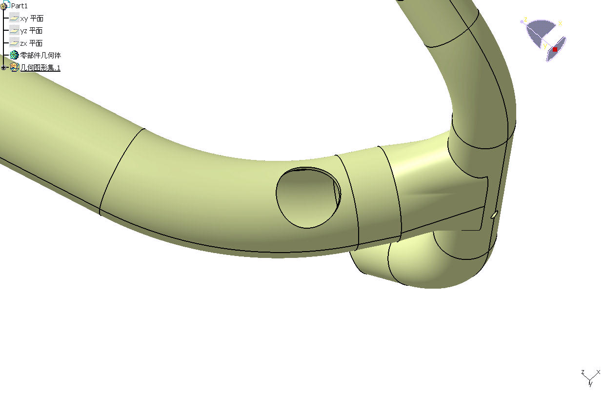

直径48.6,R角100处冲32.5孔,要求32的管能通过

需要分俩次冲,心棒(心模)才有足够的强度。

这种孔一般是用来焊接用的,可以采用无芯棒冲裁,就是孔会有点内陷,对穿管来说是没有问题的。
