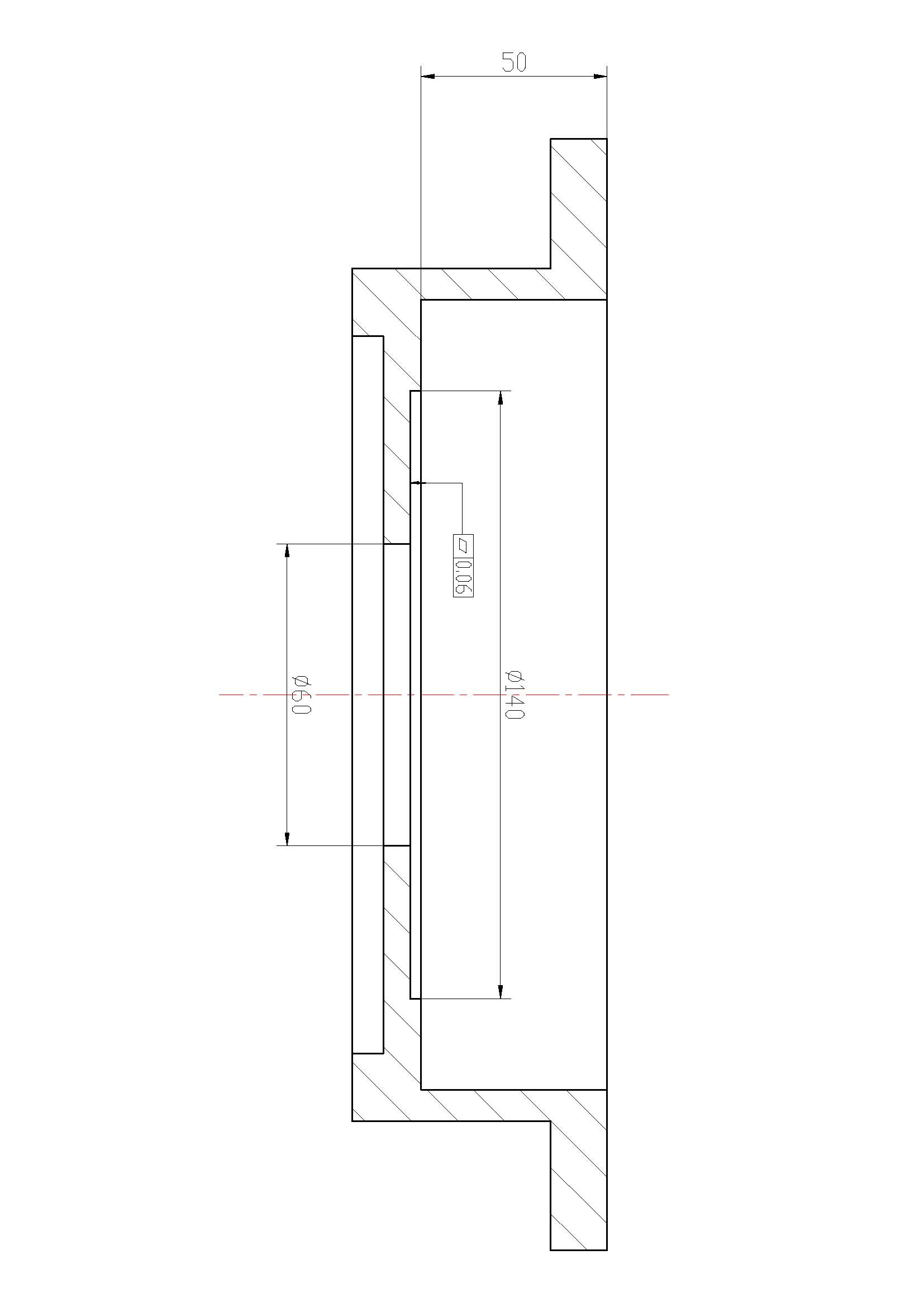

发表于 2010-2-8 14:29:16 | 显示全部楼层 |阅读模式 来自: 中国山东烟台
在深度为50的内孔底面(直径140-直径60范围)的平面度如何检测?
/ C  f5 H7 D  Z+ Y- s9 N没有三坐标测量仪,只有量表;但如何才能高效呢?

 楼主| 发表于 2010-2-9 07:39:20 | 显示全部楼层 来自: 中国山东烟台
截面图如图所示,希望大家能想出对付批量生产的好办法,最好能精确一点,因为在客户端100%检测

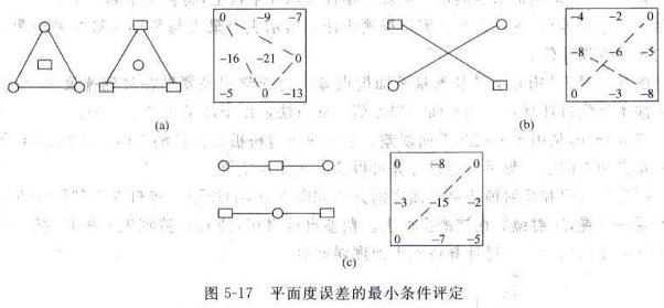

发表于 2010-2-9 08:53:25 | 显示全部楼层 来自: 中国山西太原
此件用打表检测较合适,检测和评定方法,用标准规定的误差最小条件评定法。6 P# @9 G: E) \8 A1 T. f
1  三角形法:找出位于同一平面上的三点,调整使其位于同一平面,表触头在此平面调为零,测其余最高与最低点的距离即为平面度误差。
2 z, h" P# P6 P, [) A2 f2  对角线法:取二交叉直线调端点处于同一平面内,以此为基准,测其余最高与最低点的距离即为平面度误差。
华氏911 + 3 技术讨论
发表于 2010-2-9 09:51:49 | 显示全部楼层 来自: 中国北京
根据你的贴图,如果用千分表/百分表测量,基准可取大端平面,你在加工时一定注意大端平面的平面度应小于0.02mm,最好是磨的平面。
发表于 2010-2-10 08:27:14 | 显示全部楼层 来自: 中国辽宁大连
批量检验的方法,是制作检具,该检具制作难度比较大,因为平面度的要求是0.06,长度尺寸达到140;
) t& f2 g1 L1 I* y3 K: e测量平面与临界平面高度没有标注,大概是10mm左右吧,可以根据实际的测量情况,利用三坐标测量出来一个临界状态的卡板,完全放下去,然后观察高度接触处的缝隙,利用标准垫片来测量;
 楼主| 发表于 2010-2-10 08:53:32 | 显示全部楼层 来自: 中国山东烟台
我试过了用间隙填充法,失败了,因为不准确;
7 Y. K: w- j" {+ q试过了三点调整法和平行四边形法,失败了,太慢+ U5 D4 o% C- J: Y6 t
看来只有考虑专用检具设计了......

发表于 2010-2-18 20:13:46 | 显示全部楼层 来自: 中国辽宁大连
前些天,我们车间也出现了一个类似的问题,也是平面度的检测困难,最后的方案是,  f2 z* X; f" ?
制作了一个检具,卡在断面上面,检具的测头是千分表,移动的导轨式专门制作的;结果虽然有误差,但是与实际使用的要求评价了一下,还不错;

发表于 2010-2-18 21:01:49 | 显示全部楼层 来自: 中国安徽淮南
有没有那个必要啊?; y; `3 s8 c" b
好象有点太麻烦了。" \; J4 @. N8 \5 [  d6 z0 N
检测的目的是为了满足功能,满足装配,对不对?* }9 c. b) a# l  N/ L1 P, O" q
做一个外径为140的圆棒检具,外径的实际加工到140自由公差的下差。端面的平面度做到0.06的五到十分之一,约0.01以下,目的是为了模拟装配。
8 [* K) D# V: u5 y  F3 F: r但是,仅仅只有这个平面度的要求,我觉得是没有意义的,中间孔没有要求?若是我做的设计,我会对中间的孔再有个对相关要素的垂直度或平行度要求。
# ^) |- H3 d/ V6 q请与设计或用户联络一下。装配后的零件,有可能产生倾斜。
