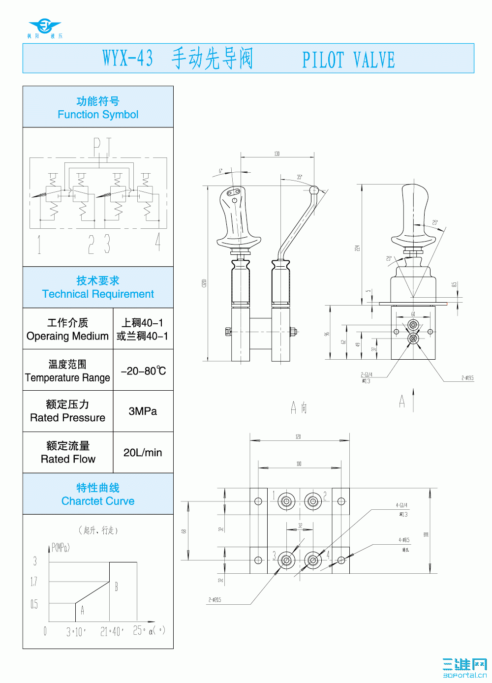

请问这个阀是什么阀,作用是什么?谢谢

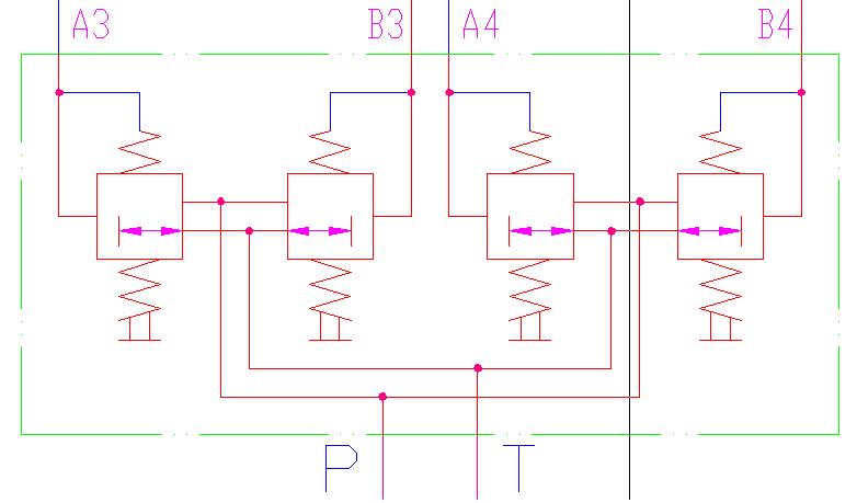

0 ^( D3 u6 J- d5 w/ N- n! U比例先导阀;
6 A' R! l6 w) F. A/ d比例换向阀的先导控制手柄;

比例压力先导阀。

没错,这是一个液控手柄的原理图,用于控制液控比例换向阀!

2# sealive_leafage
; X/ ^& y/ P1 b# I4 w( J/ ~" `6 z谢谢,我发的跟你贴的图里箭头那块有些区别,是一样的吗?
发表于 2010-2-9 09:14:02 | 显示全部楼层 来自: 中国浙江
一样,只是画法不一样;
