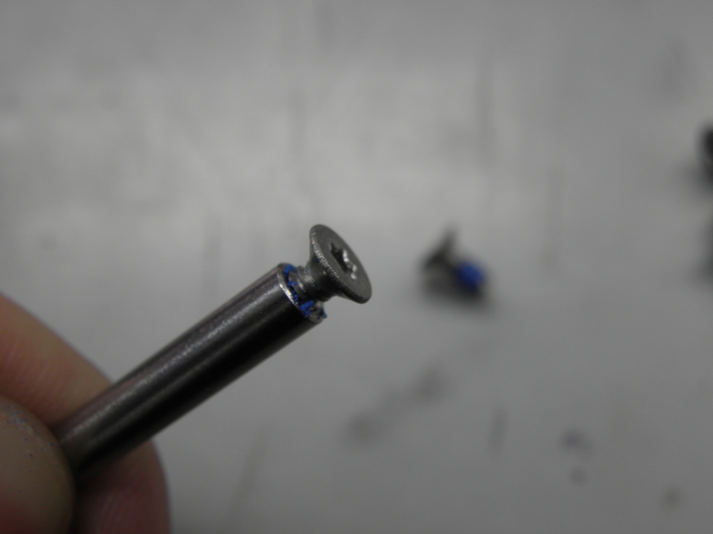

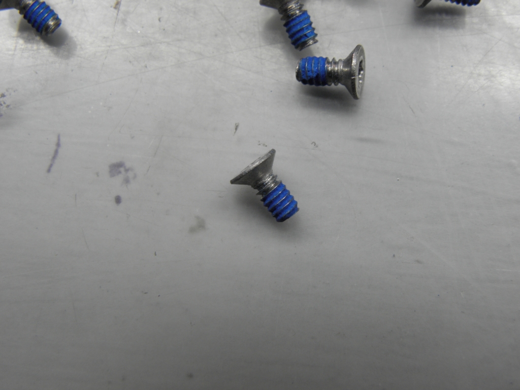

对于螺丝涂防松(乐泰胶),应该是半周/还是全周有什么界定吗?3 _% _6 `8 b- `, A3 e
1.对于螺丝涂防松(乐泰胶),应该是半周/还是全周有什么界定吗?比如:什么样的螺丝或使用场合是半周防松,什么样的场合是全周防松?有这一方面的说明吗?
! W; {' l6 o/ _3 K3 A2. 对于涂防松的螺丝,如果装配合如下图片,乐泰胶会被挤出来,是否可以接受?/ }: H2 ?1 N7 u! u
3. 如问题2,胶都被挤出来了,假设将该螺丝取出,它表面的一部分胶已经没有了,这样的螺丝还可以继续使用吗?
3 K" u% t2 b( G& a# b9 F6 c5 z4. 正常的胶会不会被挤掉,如果被挤掉是不是表明这种胶的效果不好? (挤掉是指也脱8 E7 ^* \- P5 V) k+ k, A8 e, N
离了螺丝)

乐泰胶是厌氧型胶,在空气中呈液态,隔绝空气就固化,适合配合间隙小(0.1mm左右)的机件密封或防松,涂胶应当涂整圈配合扣数,涂半圈旋入后还是都粘有胶液,而且不均匀。

当前国内汽车行业使用的螺纹紧固胶都为厌氧胶。涂胶应当涂整圈配合扣数。涂胶螺栓拧入后又拧出,应当再涂一次胶。这不是什么规定,而是确保质量。

需要精确计算厌氧胶的用量,然后涂布,螺丝与螺纹孔都需要进行涂抹;
$ H$ }! ]) J8 v螺丝的涂布很简单,就不提了,螺纹孔的涂布不是很简单的,方法也有几种,主要是棉签涂布或者是螺丝两次旋入达到涂布的目的;
* p/ p1 u& `, u至于露出多少,没有标准规定;
华氏911 + 2 技术讨论

对于涂防松胶的螺丝当然只能一次性使用,退出来以后就不能再用了。

1. 是否紧固件完全旋入,需要不断调整的应用场合应该使用180度(半周)涂布防松胶。
, A+ B$ g* U! D; }* ?: v0 a+ C& Z7 F. |2. 要求对液体或气体完全可重复使用的高压密封的场合应该使用360度(全周)涂布防松胶。7 ~2 }, G% e7 S9 X% `8 ?( y
0 h. W+ y4 ^0 g3 f& t7 S+ K) ?5 L需要180度及360度涂布时应使用NYLOK BLUE PATCH (TUF-LOK® 欧洲)。# `- _) A! G3 z: M

其实完全由紧固件厂家按照要求涂布最好,自己装配时涂布会造成胶涂布的不均匀,而且拆卸后应更换螺栓,不应在重新使用

涂胶应当涂整圈,我们是要清除多余的胶水的。
