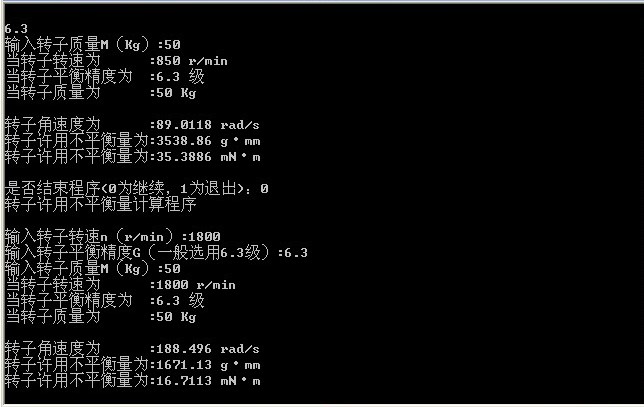

本帖最后由 千军一将 于 2010-2-9 09:26 编辑 , J6 q* g* |& w# o
" s' Y1 B" `3 t! J  ^, ?$ z7 l; D
选了几个数据计算了一下
6 _) R2 ~: o- e/ i; M- f! y( o你看看
8 s: q5 @6 H! @; V& q' n论坛上有这个程序
天际孤帆 + 2 技术交流

 楼主| 发表于 2010-2-9 11:53:27 | 显示全部楼层 来自: 中国江苏南通
5# 千军一将 / F) h+ h& l6 q& _
. Z  `* S. \) A& z: ]- ^  K; T
! m; J7 ]" T; G2 N" P8 ~  w! }& Q谢谢!
$ n: Z; o2 {& w, b  S' f; E* l! D1 Q  @
不过你这只是在设计时所求的剩余不平衡量。我的题是选好剩余不平衡量后求在低于要求转速下的相应剩余量。
