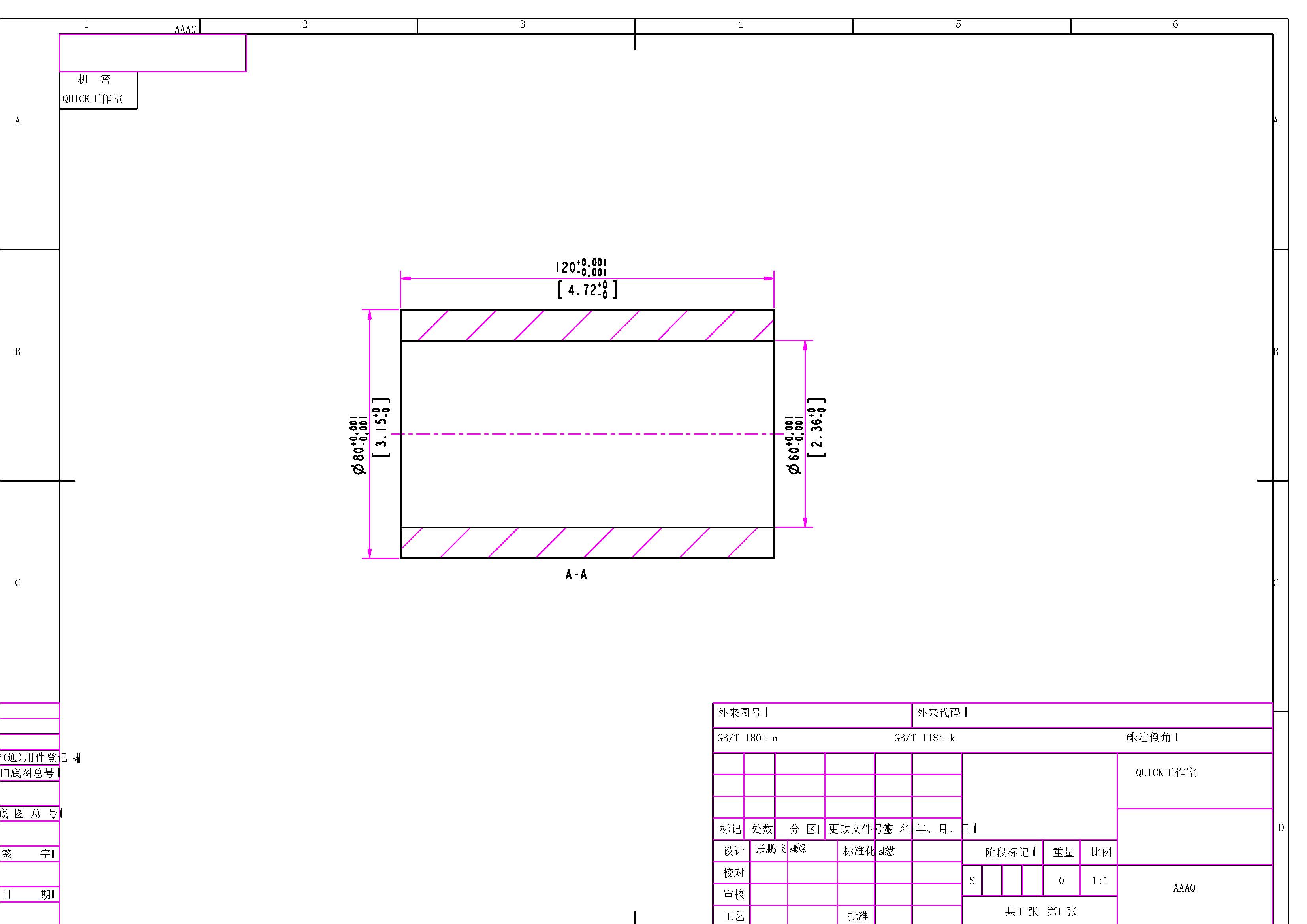

proe中英公制尺寸可否同时显示?
7 k' ^9 S  _) ~: ^3 W如果可以应该怎么设置?
发表于 2010-2-8 22:42:48 | 显示全部楼层 来自: 中国广东广州
工程图配置文件设置:
) n" U/ a" n! vdual_dimensioning yes
' K4 b: l/ V: q/ ]3 _! N. z; w3 Qdual_secondary_units inch
kevin_pcac + 3 应助

* s& V# {$ J. }- r8 \: O按照2楼的工程图配置文件设置:
* L0 _: `  J- t8 R3 D* Z3 [dual_dimensioning yes
, E8 |9 L! n  J8 `dual_secondary_units inch+ B; @$ m7 M% C6 J# c# V, V7 X
请看图片
