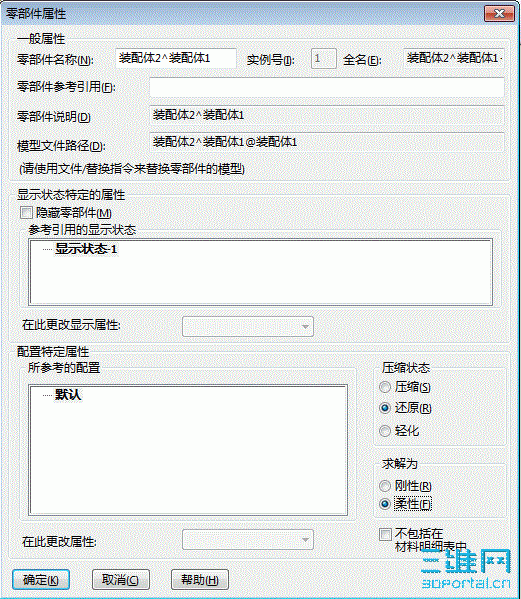

7 ]6 ?) N/ m9 R2 |7 e0 F8 R好吧我告诉你,9 c! c2 ^+ E5 e. [
1.出工程图最好是将第一个定位。0 Y% d* q' D: G/ @
2、不完全定位的子装配插入父装配后,求解为柔性
5 e  D" V3 y0 u1 G# c

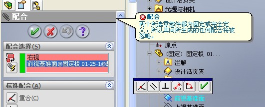

我也是想对第一个零件(子装配)进行定位  可是每次定位都说 “该零件已经固定或者是完全定位”

第一个插入的零件可以定位啊,起码可以跟基准面定位吧

LZ 看看你第一个子装配体的名称旁边有没有“固定”的字样啊?有的话就先把它设为浮动的 再进行定位吧
