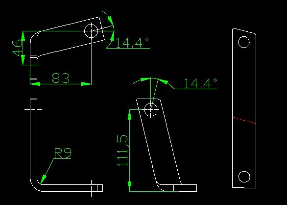

+ k/ L! E5 j* X想知道在SW如何完成如上图零件的建模,要求就是直接3D建模(3D-展开),而非展开-3D,钣金件,可以建模后转换为钣金件,但试了试。发现建模过程中也到很多问题,求解。感谢!!!

请问楼上的朋友,我在建模过程中,犹豫折弯有一个角度(折弯线有个14°),所以折弯处是个烂面,请问你有什么好办法解决这个问题么?谢谢

: X, _* I4 W6 h楼主,你这个图是做不出来的,实体可能一样,但是展开和你的不一样。) l1 ~* ~5 _3 e6 _
角度标法不对,
 楼主| 发表于 2010-2-8 21:56:26 | 显示全部楼层 来自: 中国江苏苏州
图纸的尺寸被改过了,所以存在问题。我只想知道楼上朋友是直接3D建模的?我想知道你那个折弯角的3D是怎么样的?如果不管尺寸就一直版(折弯线存在一个任意角度)折弯,如何建模?谢谢

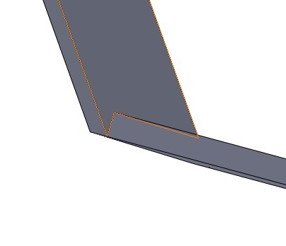

如图,我建模的折弯角会变成这样,有什么方法可以解决?! D6 I1 S! N) H0 h9 v! O; j) P! C
