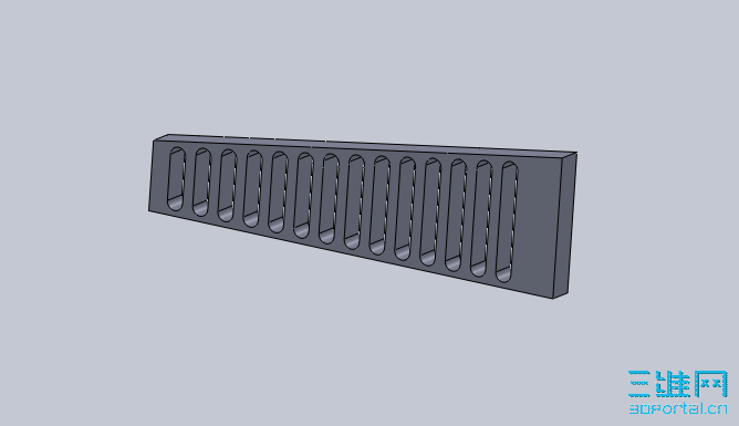

本帖最后由 liuyong453 于 2010-2-9 07:02 编辑   X' B3 N; w3 _) q5 S- R
# A4 Y: O* U! \5 W3 P  O- K
楼主 请看一下。选中随行阵列后能生成特征
零件2.rar
231.21 KB, 下载次数: 8

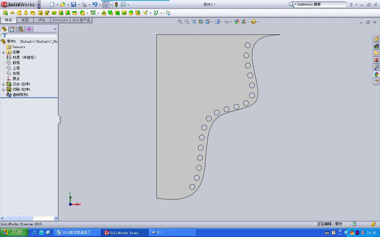

发表于 2010-2-9 07:04:35 | 显示全部楼层 来自: 中国广东深圳
看一下我做的图片

发表于 2010-2-9 08:10:46 | 显示全部楼层 来自: 中国广东深圳
“随形阵列”在你将尺寸选为方向时才有效。

发表于 2010-2-9 19:55:35 | 显示全部楼层 来自: 中国安徽淮南
随形阵列的特点,是尺寸做为方向来用的。

发表于 2010-2-19 14:40:20 | 显示全部楼层 来自: 中国山西太原
本帖最后由 caoguobin 于 2010-2-19 14:42 编辑 / [$ m) G' V, W
3 g/ B4 W. b3 |  V- ^7 V
曲线驱动阵列!
