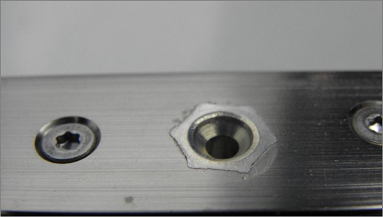

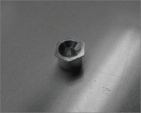

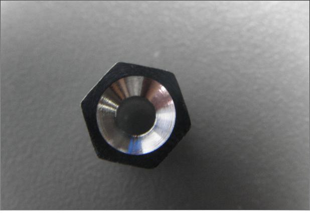

问题一:像图中的这个铆压件是用什么设备加工出来的?, {! t) R& b# r
问题二:这种设备的精度一般达到多少?: p5 U. O+ Y% x3 \- ^3 @
问题三: 这种设备的产量一般能达到多少每小时?
* R; O  K! m2 d0 Y) e# {: a问题四:头部这种沉孔要怎么加工出来?是直接加工出来,还是后面要用钻床加工?: \4 l) D4 e0 O& Y
, i4 M. H8 {* Q5 u: Z材质:铝合金

问题一:像图中的这个铆压件是用什么设备加工出来的?外形冷墩成型,沉头孔用台钻即可,磨成形钻头。也可铣,但成本高多了。% {; g' f+ B5 G9 j: s! u3 g
问题二:这种设备的精度一般达到多少?冷墩此小件,公差能到0.05表面1.6um,钻孔公差可到0.08表面1.6um。
  \  `$ ^9 m4 o) ?$ D; k  x问题三: 这种设备的产量一般能达到多少每小时?冷墩1腔应能到1000件,加工估计500左右
' Z* a6 M8 q% C+ c0 s/ A7 d问题四:头部这种沉孔要怎么加工出来?是直接加工出来,还是后面要用钻床加工?沉头孔可以冷墩成形,可以不用钻床。
