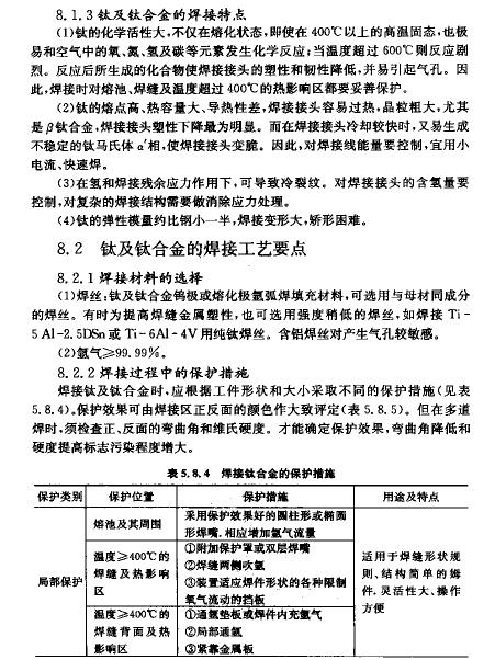

发表于 2010-2-11 19:50:39 | 显示全部楼层 来自: 中国江苏南京
帖张图,从手册中摘出的。
lauhob + 3 应助
 楼主| 发表于 2010-2-12 08:08:16 | 显示全部楼层 来自: 日本
上面的图表很全面,看后收获很大。我收藏了。
