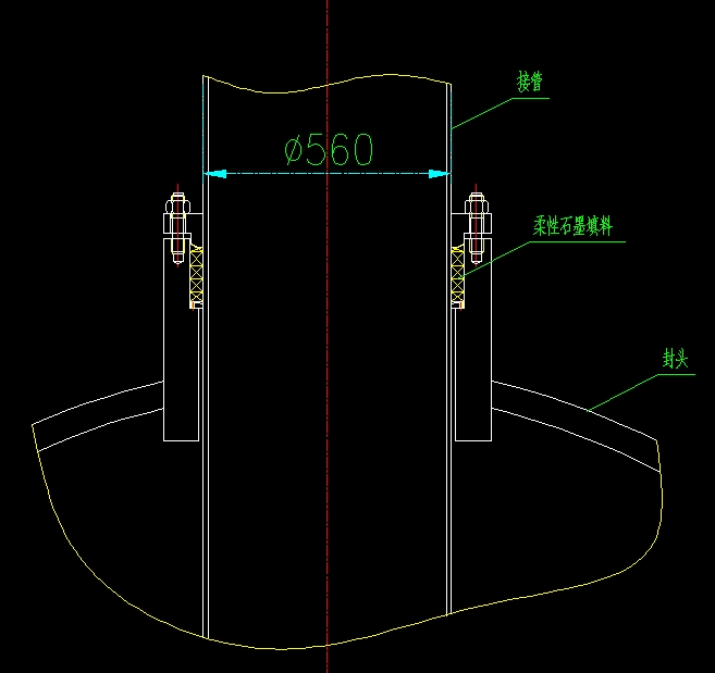

有一台投产设备,设计压力:6.3MPa,设计温度:280,设备内径:3200mm,  顶部有DN600的接管,用柔性石墨填料密封,本人根据机械设计手册的软填料密封设计,但实际使用中还会泄漏,安装工人也有多年的安装经验,现在就想在这里听听大家的高见........

这么高的压力,建议选择机械密封。
 楼主| 发表于 2010-2-10 14:45:13 | 显示全部楼层 来自: 中国浙江杭州
静密封能用机械密封吗?
发表于 2010-2-10 17:09:56 | 显示全部楼层 来自: 中国浙江宁波
检查一下接管的表面情况
发表于 2010-2-12 11:03:15 | 显示全部楼层 来自: 新加坡
接管是不是已经达到了密封的要求。表面粗糙度应该控制。
发表于 2010-3-8 14:57:53 | 显示全部楼层 来自: 中国辽宁沈阳
密封不是绝对的!任何密封都有泄漏,只是量的多少问题,单从结构上看,图示密封能用到60MPa,300℃的环境
! u1 t0 \9 y. N! N. o具体改善泄漏量的方法:1.在填料的每端安装抗挤出撑环,
8 z( j1 D! S9 ?. O; @! X/ x                               2.在螺母和压盖间安装一组贝氏弹簧垫圈,保持恒定不变的加载力
