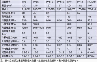

! t" B6 T* W* t客户给我一个产品图,所用的材料写的是 “聚酰胺1010树脂11型HG2349-1992 ”查了一下工程塑料手册,里面怎么没有,有哪位知道这种材料的物理性能收缩比,我们好开模。谢谢!

给一张表格---看附件:& A1 E4 ^% L: ]; c! R) x
9 |. g; H5 x" S* f; T4 Z
另外从一个厂家(宜兴市化学试剂厂)的介绍成型收缩率为1.2-2.2%,可能不同的厂家有不同的成型收缩率,你自己去斟酌。
尼龙的物化性能
尼龙的物化性能

% @5 ?- V! Z5 q4 @5 ?, R通过执行的标准可知为尼龙1010树脂,其收缩率一般在1.0-1.5%之间。7 a+ A4 l5 q3 R2 i& T8 d
尼龙1010是我国独立研究与开发的产品,世界上只有中国生产。

尼龙1010性能指标 ) x: F8 q. o: U6 A3 e+ s$ \' N
  单位      标准
! e' i; W) h8 [( A5 [) W+ c                      09型、  11型、   12型
6 C- Z. {( J3 M' E6 ~+ r8 e  粘数mL/g:80—98、99—116、>116
8 R3 _1 b' O0 l' p7 |) `* K  断裂伸长率%:≥105、≥200 8 Y; Y8 p& |- U- q+ L# b) l
  干燥失重%:≤1.0 - X: G) D  B# B2 N3 t5 X
  颗粒度N/g:35—45 0 n7 n. n6 `% m. B. J; B
  熔点℃:200—210
6 }7 ]  G' R9 D9 `2 p  相对密度1.03—1.05 " W8 P7 u" u- z2 o( i7 f* F
  拉伸强度Mpa:≥44 & Y( w* v9 i$ q6 X+ \
  弯曲强度Mpa:≥78
: d0 I; x2 f6 K; c* q/ q  相对粘度1.9—2.3
7 \) G3 s1 ~! E  成型收缩率%:1.2—2.2 2 ~* D5 q1 {2 V! W" B
  外观:洁白或微黄半透明颗粒。
