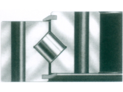

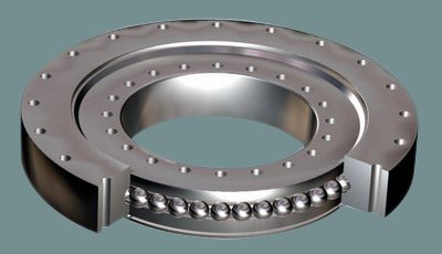

回转支承有带齿的,有不带齿的,这两种用什么不同的用途?我想在问一下,回转支承到底有什么作用?它跟轴承比起来有何不同?小弟不懂啊,谢谢了
发表于 2010-2-10 08:49:47 | 显示全部楼层 来自: 中国云南昆明
回转支承在使用过程中,一般要承受轴向力 Fa 、径向力 Fr 以及倾覆力矩 M 的共同作用,对不同的应用场合,由于主机的工作方式及结构形式不同,上述三种荷载的作用组合情况将有所变化,有时可能是两种载荷的共同作用,有时也有可能仅仅是一个载荷的单独作用。 5 x* H! G/ _0 K" z  h. y6 p5 ?
轴承一般只能承受一个方向上的载荷。
asdolmlm + 2 技术讨论
发表于 2010-2-10 08:59:47 | 显示全部楼层 来自: 中国江苏徐州
回转支承就是轴承在现代机械应用的扩展,他有效解决了传统轴承在较大承载上的不足。齿型变化也是根据工况需要来决定的。
发表于 2010-2-10 09:36:06 | 显示全部楼层 来自: 中国河南洛阳
要不要齿是根据传动需要;它本来也是轴承的一种,由于尺寸大,工作速度低,很多工作在一定角度的回转摆动状态,又叫回转支承。
发表于 2010-2-10 10:06:16 | 显示全部楼层 来自: 中国广东汕头
楼主轴承一般只能承受一个方向上的载荷。但是这种回转支承是可以承受两种载荷的共同作用,但是有时也有可能是一个载荷的单独作用。

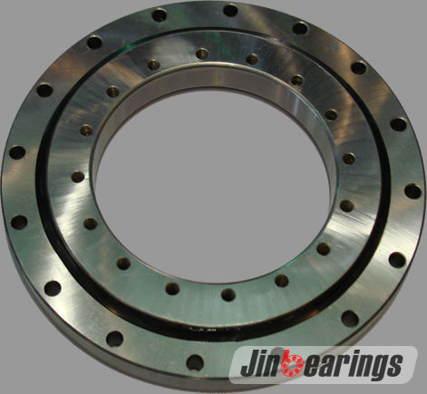

发表于 2010-2-10 10:23:19 | 显示全部楼层 来自: 中国辽宁沈阳
转盘轴承是传统轴承在各类实际需求推动下,扩展出来的一种能够同时承受较大的轴向负荷、径向负荷和倾覆力矩等综合载荷的特殊结构的大型轴承。3 F: U1 K9 @. s
一般情况下,转盘轴承自身均带有安装孔、润滑油孔和密封装置,可以满足各种不同工况条件下工作的各类主机的不同需求;另一方面,转盘本身具有结构紧凑、引导旋转方便、安装简便和维护容易等特点,被广泛用于起重运输机械、港口机械、采掘机械、建筑工程机械和导弹发射架等大型回转装置。3 q7 ~  C+ L3 F) {2 ?4 }9 D: p
它现在已经发展成为了一种相对独立的通用产品,具有适用不同具体工况特点要求的各种结构的品种。

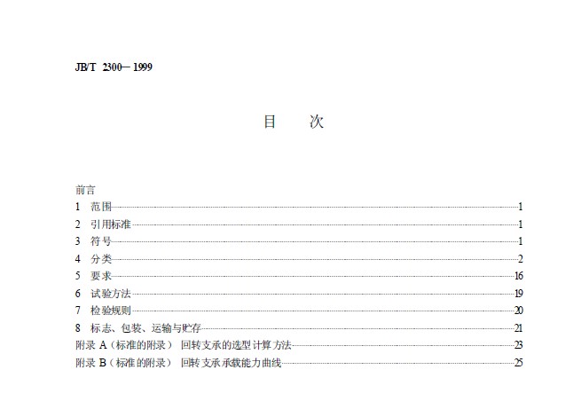

我们公司也是使用这种产品的,是由国标的
JBT2300-1999回转支承.pdf
1.29 MB, 下载次数: 12

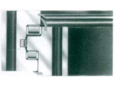

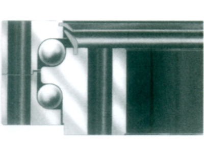

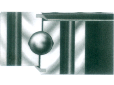

发表于 2010-2-24 09:51:34 | 显示全部楼层 来自: 中国广东珠海
     回转支承本质上就是一大的轴承
% ?+ P% o' r5 J. O( i2 |8 E& t
4 m# O& v$ W0 v$ E$ N5 M8 t回转支承除承受推力负荷外,还可承受力矩和径向负荷,; X" q5 F: w) V) s5 y# D
其类型有球轴承、滚子轴承及球-滚子轴承。
, \, O) u- Y, C2 X* d在结构上有单列、双列和三列型式;. K# m9 E8 e, h! I8 V& J0 k9 d
在传动方面有带齿(内圈或外圈)型,也有无齿型;
% c# K9 ~% @" }在防尘和防漏脂方面有密封型,也有不带密封的结构;& [! i/ L! _' R; \  Q/ e: |5 |) `7 J
在安装方面有挡边(外圈或内圈上)和紧固螺孔,也有无挡边的结构。0 r) R" Z' O4 ?) Z6 X6 u1 x
, t1 n3 n9 v3 |
此类轴承主要用于,大的,重载的,需要回转的部位,
5 e1 c: j* g. O如需要旋转的起重机、随车吊、高空作业车、料架等
! `( U* I7 t, v- H! y  [8 r- ?
7 {2 U4 l$ [% b9 j. v齿轮的作用是用于传动,至于是用外齿,内齿,还是无齿,要看传动设计怎样了!
