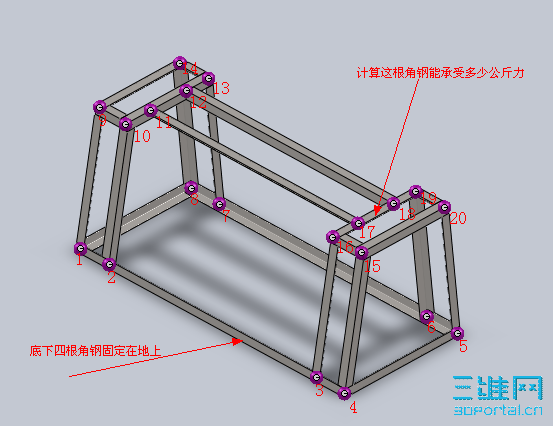

[求助] 被赶鸭子上架 真不懂有限元 请帮助到底
发表于 2010-2-9 14:10:44 | 显示全部楼层 |阅读模式 来自: 中国湖南株洲
2 F$ T' h8 t! w! L$ L! D7 a8 ~
$ v! ?6 h% S0 W. S8 W. }) I我是真的不懂有限元,这次没有办法非得要这个数据.自己尝试过努力但没有用
- J: r3 R5 A2 Q1 t0 ?我现在把我做了的写上来 请高手指点一下
8 W& B0 ^+ c6 h* T材料是50的角钢 在有限元的工具条里面定义为普通碳钢,整个架子我都设为桁架,再向下做我的就错了.请指点指点.
. a2 u' O0 N; T* j+ y& {& e用QQ截了一个图 但是太小没法放在这 就放在附件中 请高手们麻烦一下 感谢感谢
车.rar
476.8 KB, 下载次数: 15
车.rar
476.8 KB, 下载次数: 10
发表于 2010-2-9 14:22:03 | 显示全部楼层 来自: 中国广东汕头
模型传上来,一起验算验算
/ H- k' |, M- R材质一般为Q235,直接当做整体来分析!

发表于 2010-2-9 16:11:26 | 显示全部楼层 来自: 中国广东汕头
你的约束面,受力面及受力大小,还有材质
& |  {0 j8 ?9 F) G! Z没有这些,怎么分析???
 楼主| 发表于 2010-2-9 16:22:28 | 显示全部楼层 来自: 中国湖南株洲
我简单的弄了一个运动算例 又上传上 您给看看 如果您方便 请加我的Q 32869965 谢谢
发表于 2010-2-10 08:25:45 | 显示全部楼层 来自: 中国广东汕头
我是08,打不开你的算例
9 I) W" x1 L2 P3 [告诉我,你的约束面,受力面及受力大小,还有材质
7 }/ a9 S3 B# a3 H, n0 q! W, U我也不是高手,只是一起验算一下

发表于 2010-2-24 17:24:58 | 显示全部楼层 来自: 中国上海
楼主,请把你的三维模型转化为2005或更低版本,供他人下载。- o5 l- h) f& C; U( W
& }6 ?- T$ q) j具体我想问一下:
( o3 h9 `' Q0 ^+ o) e" Z1)底下4个角钢与地面是怎么连接的,是平放、焊接、螺栓还是销钉固定的?8 }& i! h8 b$ \& E' k3 B* |
2)受力的角钢,受力面积有多大?因为如果受力面积接近0,那么受力处就会被直接压溃,所以你要给我们这个面积。
9 h; W, P( \; {% g1 Z; p+ h2 A8 T3)角钢之间是焊接的吗?. k+ w$ u3 M2 L+ j8 \! P6 h% h
% N7 l/ i- i6 x1 d( C. W# ^4 _$ U
如果需要帮助,请在回复时使用“引用”,因为我记性不好,你的帖子到时我找不到了。
 楼主| 发表于 2010-3-2 18:31:05 | 显示全部楼层 来自: 中国湖南株洲
6 z* \0 g2 B- `6 X9 V8 S" r8 N' ?$ h  A$ B+ R
具体我想问一下:
6 i7 Q) m6 O. Y6 e: A% ?1)底下4个角钢与地面是怎么连接的,是平放、焊接、螺栓还是销钉固定的?
* r) d( }- s% L, g8 m5 R2)受力的角钢,受力面积有多大?因为如果受力面积接近0 ...
3 F. s; m! q' }2 syaotiansen 发表于 2010-2-24 17:24 http://www.3dportal.cn/discuz/images/common/back.gif
% ], c" c) q3 W  e6 J首先非常谢谢您
7 H1 g( L) \8 i- k& o1 我不知道怎么转为低版本的SW* @+ R* E( B( P0 P& ^
2 架子是直接放在地上的3 B. b& b& Y  J
3 受力面积这个是可以能SW计算出来的 用的是焊接的方式
" |* i4 P! `4 w% h; d9 L如果有可能我想请您加我Q 32869965

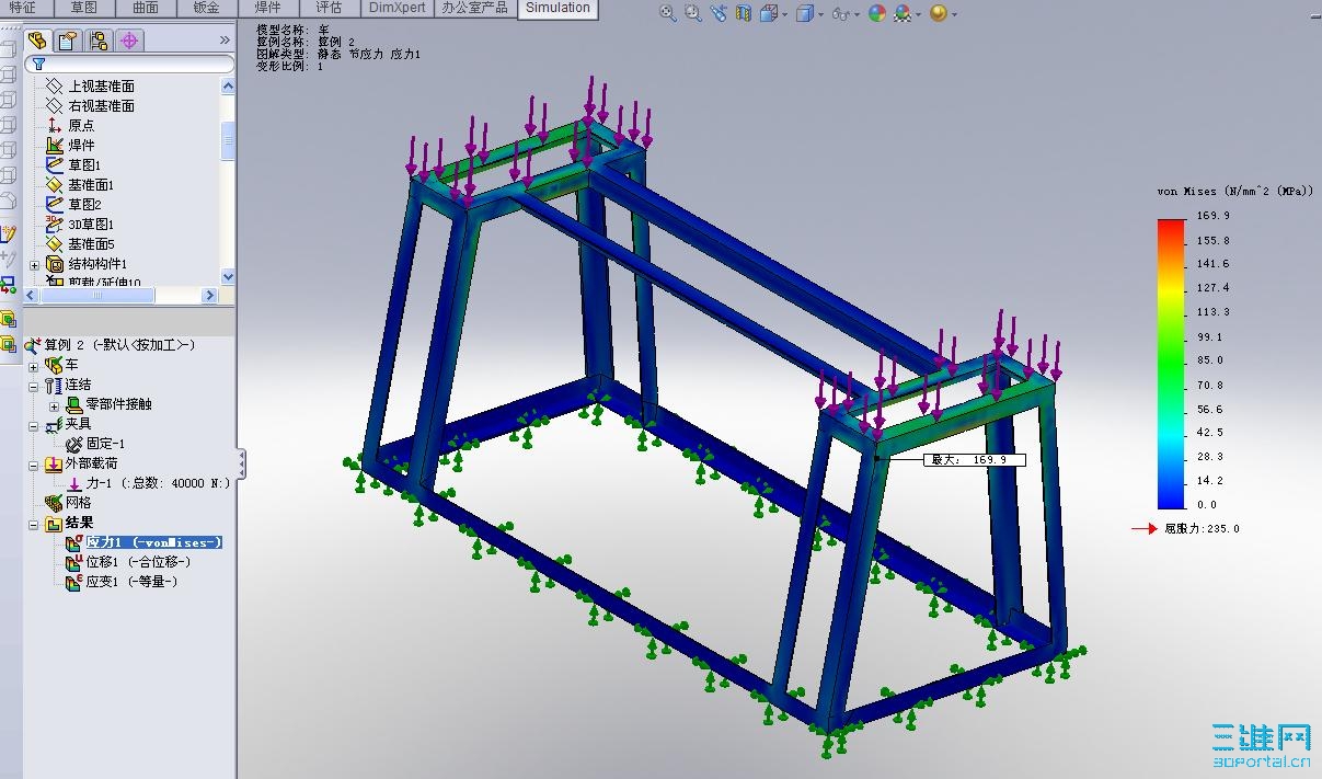

发表于 2010-3-18 14:02:56 | 显示全部楼层 来自: 中国四川德阳
楼主没说清楚受力情况,我就随便加了一个力,附上原文件。
8 f  v0 A9 s" \+ b 承载力分析.jpg 9 E( z3 {, `/ z' B+ w
车.rar (491.03 KB, 下载次数: 22)
发表于 2010-3-18 14:13:54 | 显示全部楼层 来自: 中国北京

发表于 2010-5-4 18:21:08 | 显示全部楼层 来自: 中国四川德阳
楼上的怎么看出我做的是装配体?那是焊件,只是一个多实体零件而已。再说那个模型也不是我做的,是直接下载楼主的。3 s3 g. Z* p( y' b
与楼主的区别在于:楼主是想用梁单元计算,但模型有问题,无法计算。我不想重新建模,而且这个零件也简单,直接用实体来计算就可以了。
