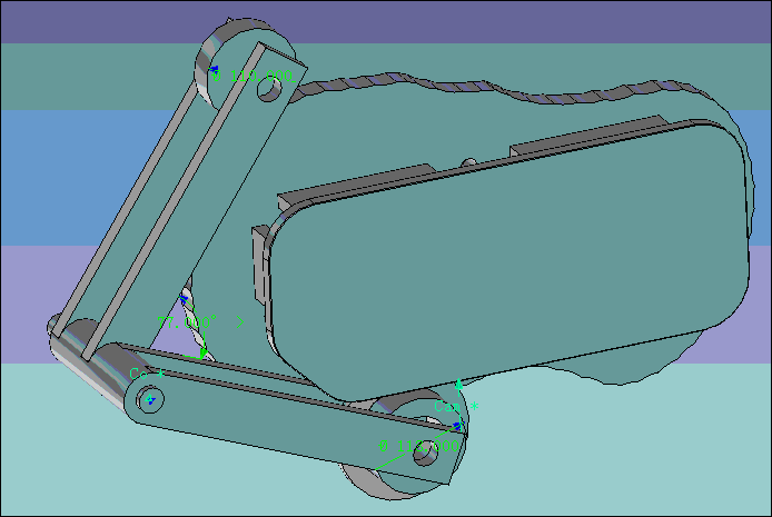

有实样仿形机构画盘凸轮的吗?反过来凸轮控制机构就可车加工实样,大家讨论吧。

应该有一种机构,根据车工件成品如轴类件,‘触头车刀’贴靠在表面移动,这个机构便将凸轮图样画出,这个凸轮控制这个机构就可以加工轴类件。我叫它“逆生机构”。
, G+ M1 |7 W! u. d/ ^( h1 x, p0 i或这样表述更清楚:凸轮控制车床加工轴类件机构,反过来轴类件成品运动描画凸轮轨迹。这个“逆生机构”成立吗?

可以    有凸轮检验机就能做      凸轮检验机有弹力探头  一只接触到凸轮面上  这样  一圈转下来  凸轮的角度与升程就出来了  而且能自动生成型线   拿着型线就能加工了    很简单的    其实就是逆向

4楼是已经有了凸轮来仿制凸轮,我是要有了产品实样来生成凸轮。
 楼主| 发表于 2010-7-17 08:55:27 | 显示全部楼层 来自: 中国四川资阳
