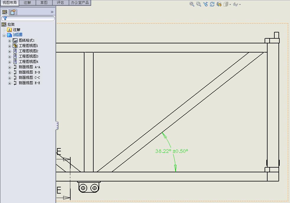

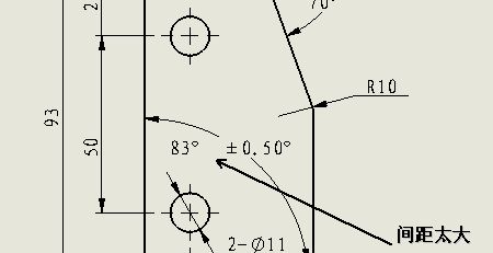

图中的间距可否改小点,
; g2 B7 Y' o* y' \% u我在自己的电脑上找了半天也没找到修改的地方,到这里来向各手请教下;
+ F1 G5 g! V) |! D- D; b) L) M谢谢!

添加公差的时候都是在属性里面更改的
! k- `/ }. ~5 W+ l5 B这个数据与符号之间的间距大小跟公差的添加方式有什么关系?
2 Z) l1 ~. Z8 C, i如有区别可以详细说下吗?谢谢!

发表于 2010-2-10 13:01:03 | 显示全部楼层 来自: 中国北京
好象没有办法更改,在属性页面中文档标签页中可以更改公差字体大小。

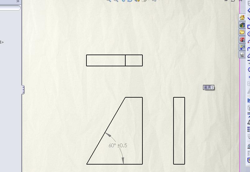

发表于 2010-2-10 13:20:28 | 显示全部楼层 来自: 中国台湾
1# 鸿浩 6 a7 A; V7 z( C7 i% x6 M7 Q* z" w
是這樣嗎; s: d& L2 {6 A4 M* M5 ~. `( x

发表于 2010-2-11 08:50:17 | 显示全部楼层 来自: 中国台湾
7# 鸿浩 " [1 O! B, i/ F6 F" A" W
沒有特別設置什麼,你要不要傳個文件上來我幫你看看?

发表于 2010-2-11 21:05:48 | 显示全部楼层 来自: 中国台湾
10# 鸿浩 ) V8 r* E. ^$ Q
幫你找到答案了,是字體的問題,換個字體應該就可以了,首先我打開你的圖時並沒有你說的現象,我發現你用的是仿宋_GB2312字體,由於我是用繁體中文電腦,並沒有GB字體,所以系統自動更換為內定字體,因此沒有你說的現象., B, t1 Y" f+ l( v
為了證明這點我找了一個仿宋_GB2312字體裝上,再重新打開圖,你說的現象就出現了
发表于 2010-2-23 11:33:09 | 显示全部楼层 来自: 中国上海
sw2010如何更改字体宽度?
 楼主| 发表于 2010-2-24 12:48:06 | 显示全部楼层 来自: 中国广东珠海
今天有空试了下,的确是字体的问题,原来我设置为仿宋字体,我改了一种字体后就没有这种情况出现;
