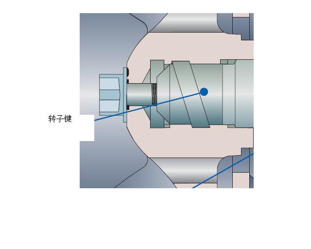

请教这个转子键(一周的螺纹)和它配合内孔怎么加工,转子键功能:自锁、键传动和承担轴向力

没人回复吗,自己顶下吧,不知道铣能不能达到精度要求(H7/h6),但内孔怎么铣

这个跟大螺距螺纹有什么不同吗?可能是特殊点,在厚度等等,理论不是螺纹吗》?

加工难度很高,不如换个机构?

提供的图不太清楚,最好有二维图纸!
发表于 2010-2-10 21:04:47 | 显示全部楼层 来自: 中国上海
用三轴联动加工中心再配一个数控园转盘,四轴三联动可以加工。

没见过。应该和蜗杆加工差不多吧。。

9 {, Z( p0 i, m% @对于内孔的槽可以把它看做是深度较浅,但螺距较大的矩形内螺纹加工(可采用数控车床,如果因工件外形原因无法在车床加工,可在数控镗铣加工中心完成。)& X) M, c& \2 a
对于转子上的键来说道理是一样的,也可可采用数控车床,如果因工件外形原因无法在车床加工,可在数控镗铣加工中心完成。
# ]6 @/ d6 Z; F; i, V5 b选择这种加工工艺的原因就是因为此转子键的配合精度不是很好高,主要在应用过程中是起到自锁的作用,然后才是防止转子的轴向串动。

此结构实质上就是矩形螺纹,可以车削加工,也可铣削加工。与其配合的孔只用车削加工。工艺并不是很复杂。

铣加工轴相对好点,对孔来讲可以车加工,当然有空间的话也可以最专门的铣头来加工。

数控铣需要专用刀具,最好用数控车

如果没有数控车,可以在普车上加动力头,采用旋风切削
