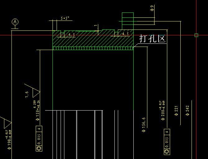

材料:铝。圆内径100mm,需要在圆内侧壁打孔直径3mm,孔中心距3.5mm,共有6000个孔。请教了!

 楼主| 发表于 2010-2-19 10:17:38 | 显示全部楼层 来自: 中国山东泰安
大家好,不是通孔,加工孔的深度3毫米。工件数量不少,用电火花工件旋转加工是可以的,但是效率低
 楼主| 发表于 2010-2-19 10:28:51 | 显示全部楼层 来自: 中国山东泰安
套.jpg 1 m; {% d# r" R/ B0 J1 N- d3 J( ?! \
# `7 Z* F. N* R8 j& J' S5 Z       加工孔深度3毫米。共6000个孔

发表于 2010-2-22 15:28:43 | 显示全部楼层 来自: 中国辽宁沈阳
从图示看,钻孔件似乎是个厚度为3-4mm的内套。$ H9 f. A8 d; R: w5 L% Z" ]1 @% f
那加工工艺还是在平板上完成群钻后,卷曲成型为套(轴向接口可为牙嵌式结构),压入定位,再进行内孔整形加工为好。
. B  Q3 z% M# d若原结构并非如此,也可将此作为一种选择来考虑。
渔樵 + 2 技术讨论
 楼主| 发表于 2010-2-23 09:20:52 | 显示全部楼层 来自: 中国山东泰安
19# 点识
: F+ v) l3 Q# V4 v+ c3 o$ C我赞成17楼的建议,能提供设备制造厂家吗。谢谢!

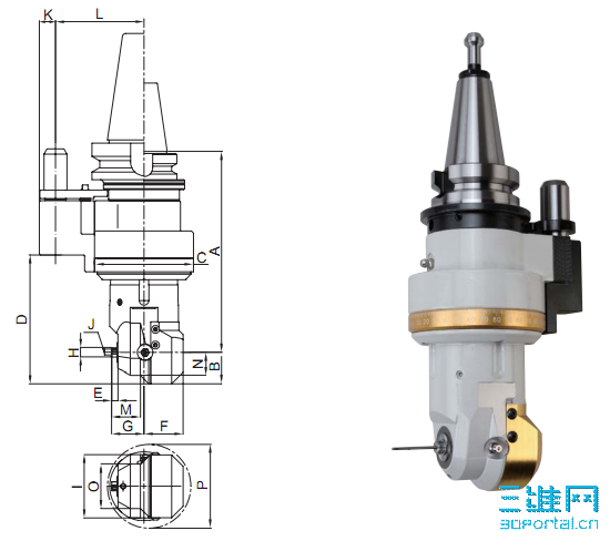

发表于 2010-2-27 08:52:46 | 显示全部楼层 来自: 中国台湾
* H* m% Y# X$ `" K- ^# `6 Q2 B6 s6 {) `
可以用这种角度头加工.............. 如附件/ M' y; a( X; j1 n0 k$ M% l/ e- Y7 J; }
/ i6 f0 K7 |! {
搭第4轴就可以 ....
HoldWell - AngleHead.pdf
130.4 KB, 下载次数: 6
渔樵 + 2 应助

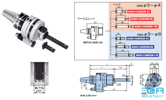

发表于 2010-2-27 18:34:58 | 显示全部楼层 来自: 中国台湾
3 Z/ R/ `# L; ?. w- i* V# ?1 J+ R+ k, [0 `$ k& ^* d8 R, d
BIG刀架........够强...... 只是一定很贵。
BIG.pdf
136.4 KB, 下载次数: 3
