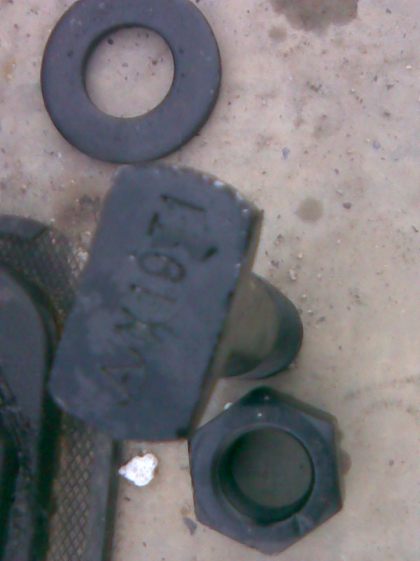

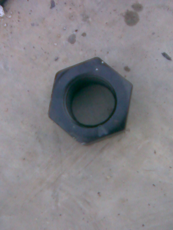

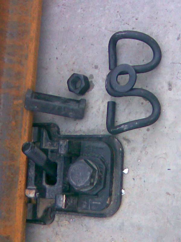

各位好:
3 o5 G) X% g, F7 e, s. C今日看到旁边的高速铁路上有如下的零部件:: w8 I" ^/ M. B7 L# t" s; \1 q: O
1,轨道枕块3 U. l: `' o. ~; ~
2,T行螺栓
- F2 a$ z: G) ]. [0 ^0 B5 ?3,螺母9 g4 [- i0 ~/ z
4,压块
* M" n2 o" z6 m* ]3 Z5,垫圈
6 q% p8 g" a- ?$ |& |- P6,垫块
! H' N+ I( O8 B+ t---------
# I; g! B3 ^' {0 ^以上是什么材料做的?强度如何?

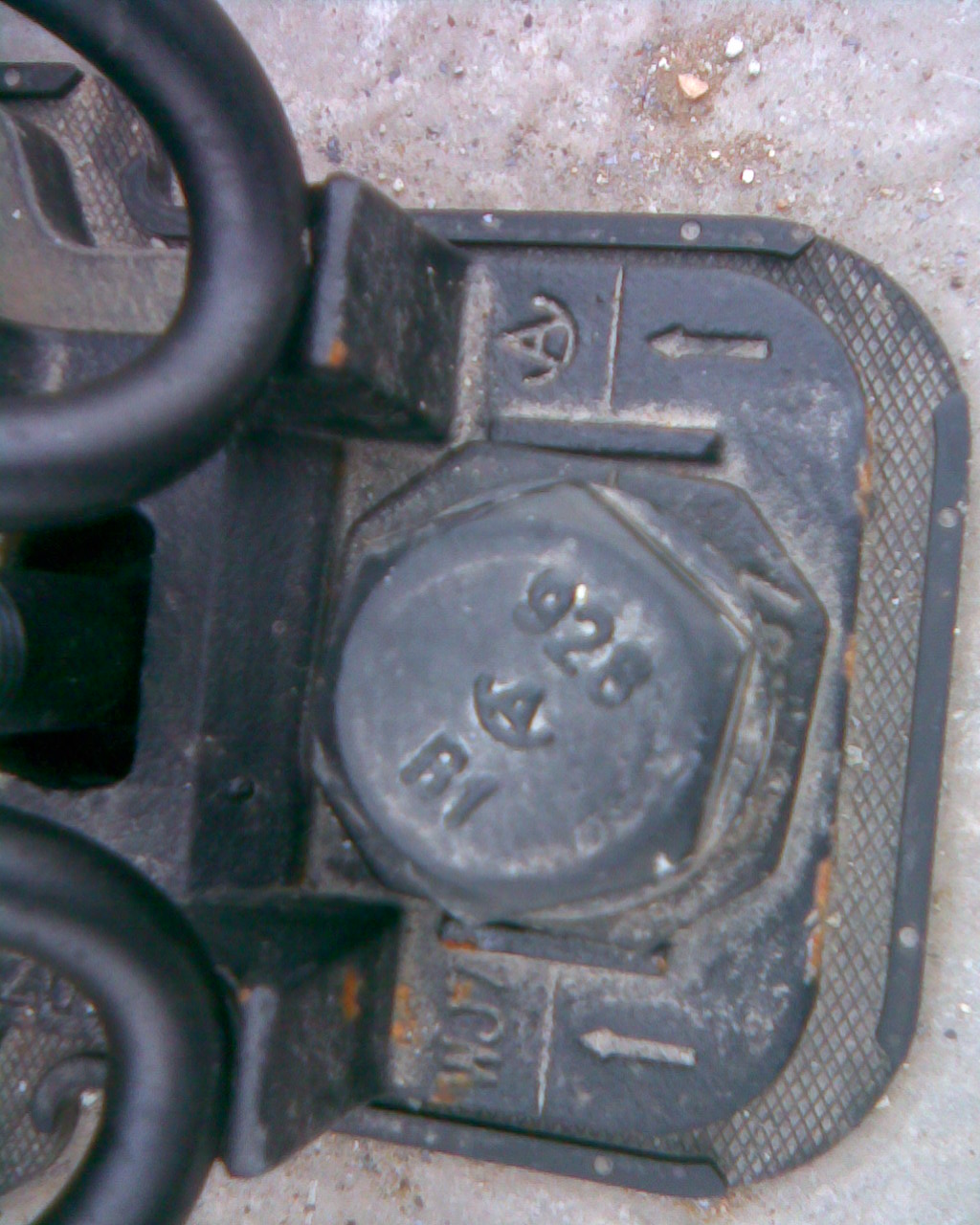

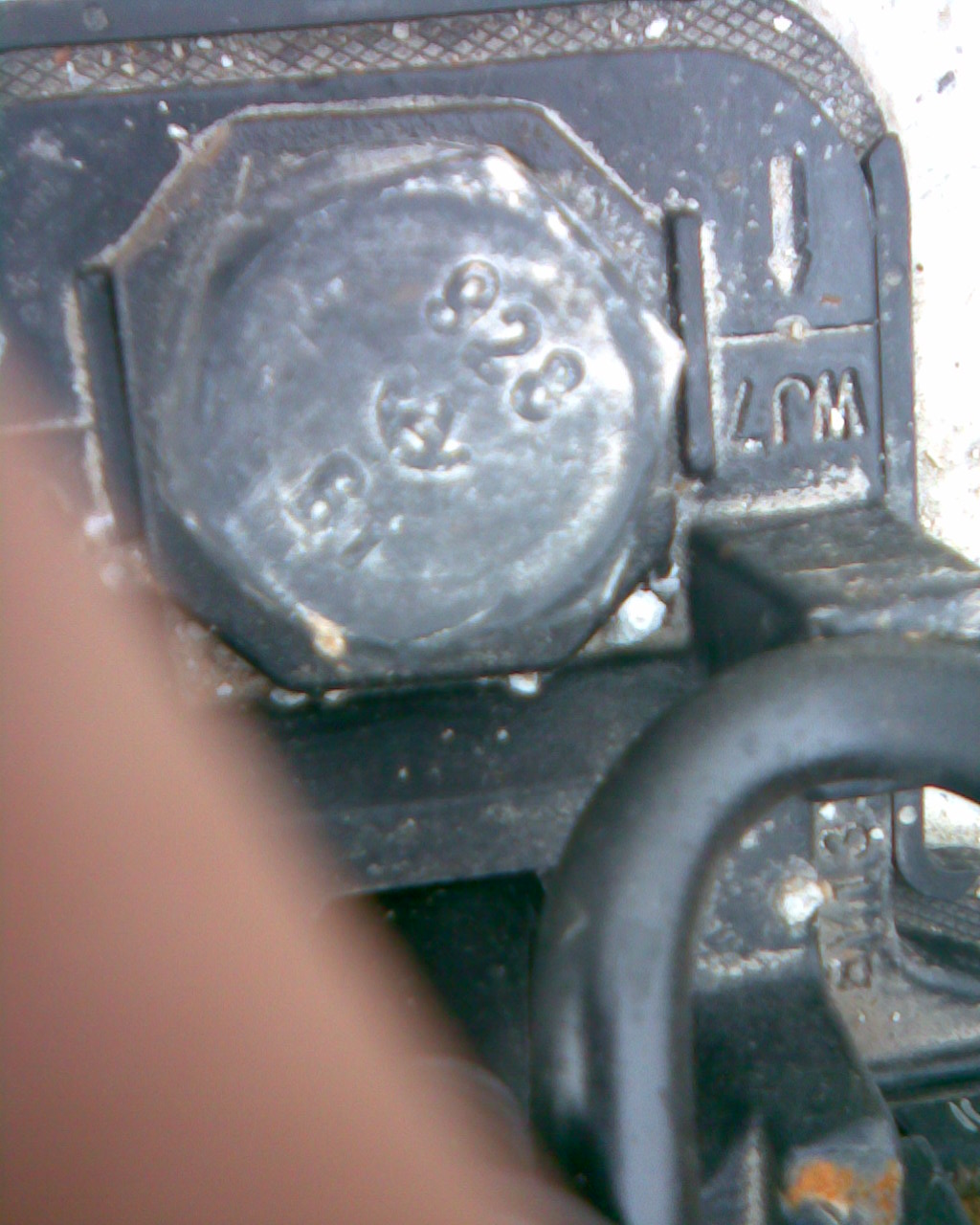

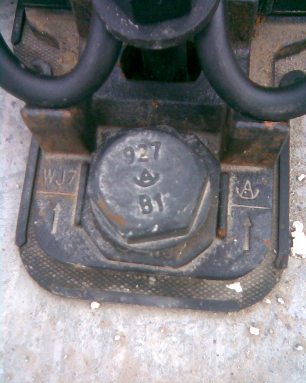

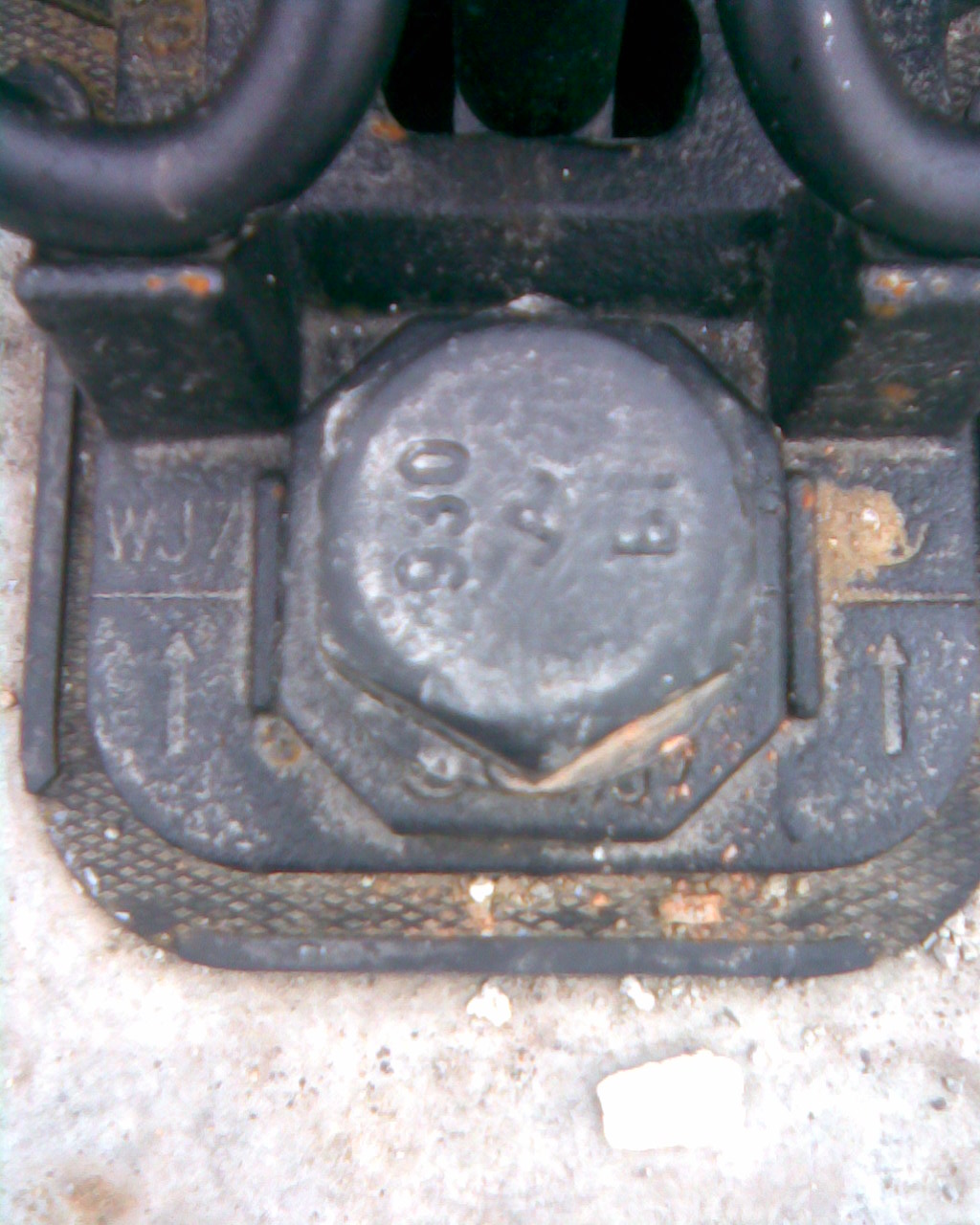

又:
3 O5 ~1 I9 B* C# O2 j7 t9 b下面的零部件上有一组数据0 N- e2 r; P1 U: J$ z" h% l" Q
是什么意思  O. I& T# \- d
同样的螺栓上有927,928,930是什么意思?

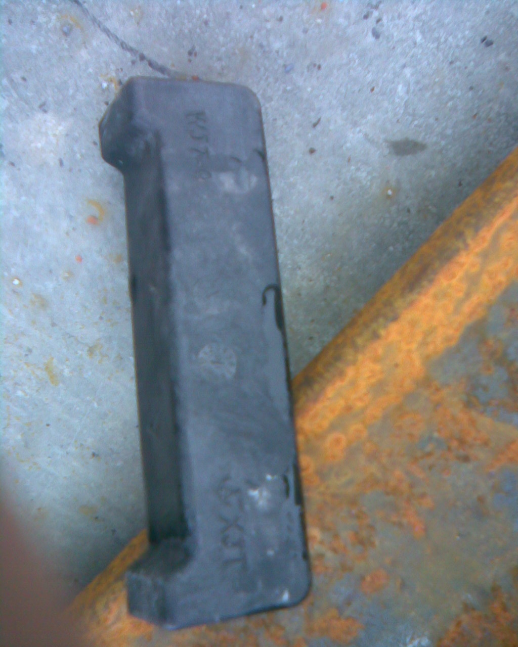

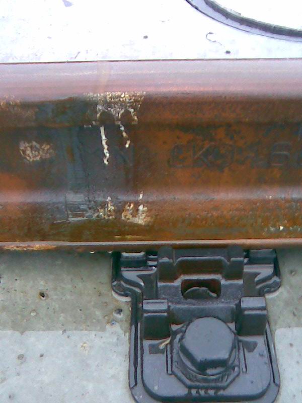

 楼主| 发表于 2010-2-9 18:38:08 | 显示全部楼层 来自: 中国浙江杭州

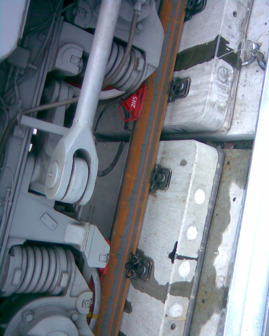

铁轨上的这个是什么回事?
 楼主| 发表于 2010-2-9 18:39:32 | 显示全部楼层 来自: 中国浙江杭州
下面的2145是什么东西?

第一张图中的蝶形零件称蝶形弹条,弹簧钢制作的。

一般的压板等轨道零部件在机械设计手册材料篇里有一些参数。其他一些新配件性能标准还没有见过。
4 Q1 h- v: N( T9 L4 }  a2145是使火车车皮减速、停车使用的,防止车皮溜跑俗称铁鞋,这种铁鞋在编组站使用较多。

图像003.jpg中像是钢轨的焊缝。

一般选用都锰钢!!!!

可能是Q235B

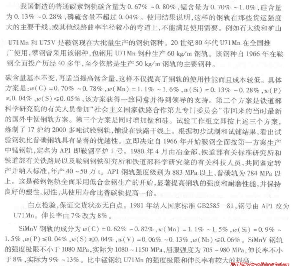

这位兄弟 我找到了所说的钢轨的牌号
& v+ ~  ~: z5 A不过不是很全
2 h3 T$ j) B/ H: }! [9 j外行人看了看书 给出的结论,可能不很正确,仅供参考。
8 o- r% S7 u  j7 l; i- Q; ?9 A书籍参见论坛地址:《钢轨生产与使用》& L- u. Z4 ^" o  [2 L  d0 \
http://www.3dportal.cn/discuz/viewthread.php?tid=1048010
发表于 2012-4-30 20:17:04 | 显示全部楼层 来自: 中国北京
本帖最后由 hux0730 于 2012-4-30 20:19 编辑 ; a/ X6 }) v0 I8 Q* D5 b
, ]: u# y3 a2 p% Y' O: [  O3 E( Y) a1.普通碳素钢轨
* c5 c. s: h5 m; m8 ?2.中锰钢U71Mn,原AP1
& Q- O9 f8 E% K1 L# Z  ?! r3.高硅钢SiMnV

图片003.jpg中的是无缝钢轨的焊缝,轨面已打磨过。( ?# U& a, j, e
图片012.jpg中铁鞋上标的2145应是图中机车的车号,铁鞋的作用是固定机车车辆,防止机车自行溜逸。
