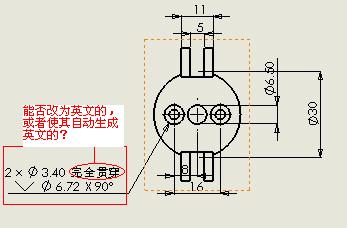

! Y: H! `2 Q, Q客户需要英文版的图纸 不过我用的软件是中文版的 在工程图里对一个异型孔标注后出来的中文 不知道各位有没有办法将这个中文变为英文的?最好能自动转换过去

如果是属性<hw-thru>生成的, 在英文版时会自动变为THRU ALL,在中文版时自动变为“完全贯穿”。明白了吗。
发表于 2010-2-9 21:56:47 | 显示全部楼层 来自: 中国重庆
转换为英文版使用呀
发表于 2010-2-9 22:03:17 | 显示全部楼层 来自: 中国浙江杭州
自动转换是不能达到了!要标注英文可将选项——使用英文目录选中,再出图可实现!如果要目录是中文,而这个标注是英文的话就麻烦点了!
 楼主| 发表于 2010-2-10 08:08:33 | 显示全部楼层 来自: 中国浙江宁波
谢谢楼上各位指导 到英文版里使用就自动转换成英文了
