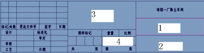

我想定义重复区域,有的能定义上,有的定义不上,如图:区域1、2能够定义;区域3、4不能定义,有谁知道这是为什么呢?

那几个地方引用参数就可以, 重复区域只用在组装图。

 楼主| 发表于 2010-2-10 21:43:39 | 显示全部楼层 来自: 中国辽宁辽阳
引用参数?怎么引用?重复区域只用在组装图中是什么意思?

发表于 2011-8-11 09:48:50 | 显示全部楼层 来自: 中国上海
重复区域,一般是在装配体中,多个零件,需要拉出来一个明细栏的时候,才要用到的。单个零件图,一般只需要调用参数。
发表于 2011-8-13 14:35:14 | 显示全部楼层 来自: 中国广东东莞
引用参数。如在模型里设置零件名称的参数为“DESCRIPTION”,则在3里面写上&DESCRIPTION即可。不过设参数的区域必须要是表(BOM)才行。从你的图框上看3,4区域应该不是表,而1, 2区域是表。你用鼠标点一下3,4区域,如果没象图中2那样四周显示边框则线则不是表不能设置参数。补上表后再可设定参数。4区同样办理即可。重复区域指的是装配图中BOM里的区域。
