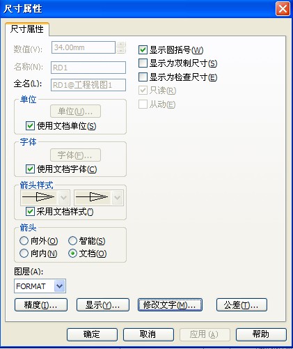

发表于 2010-2-9 21:33:04 | 显示全部楼层 来自: 中国四川成都
有两种改法,直接在单个尺寸中的《尺寸字体》属性中更改,这个只影响被尺寸,其它尺寸不变% z* ^1 _. H: X4 K, B
或在工具-》选项的文件属性-》尺寸-》文本 字体中更改,这样就对整个文档进行统一的更改,这样好些。最好把它做成模板,这样方便并且一致好、规范。

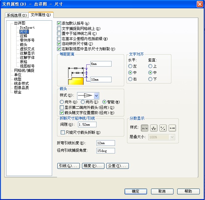

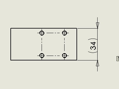

! Q7 r' O8 o3 t0 _然后请问 下图三的尺寸括号该怎么去掉?!每次打开新的工程图都有括号  每次都要去改  3 X* E0 J1 \; L% h. W$ c+ h
应该改哪里才不会一直会有括号啊?还有那个箭头?????就是设置成标准的?!不要每次做工程图都要重新设置9 {9 O# D/ Q0 _

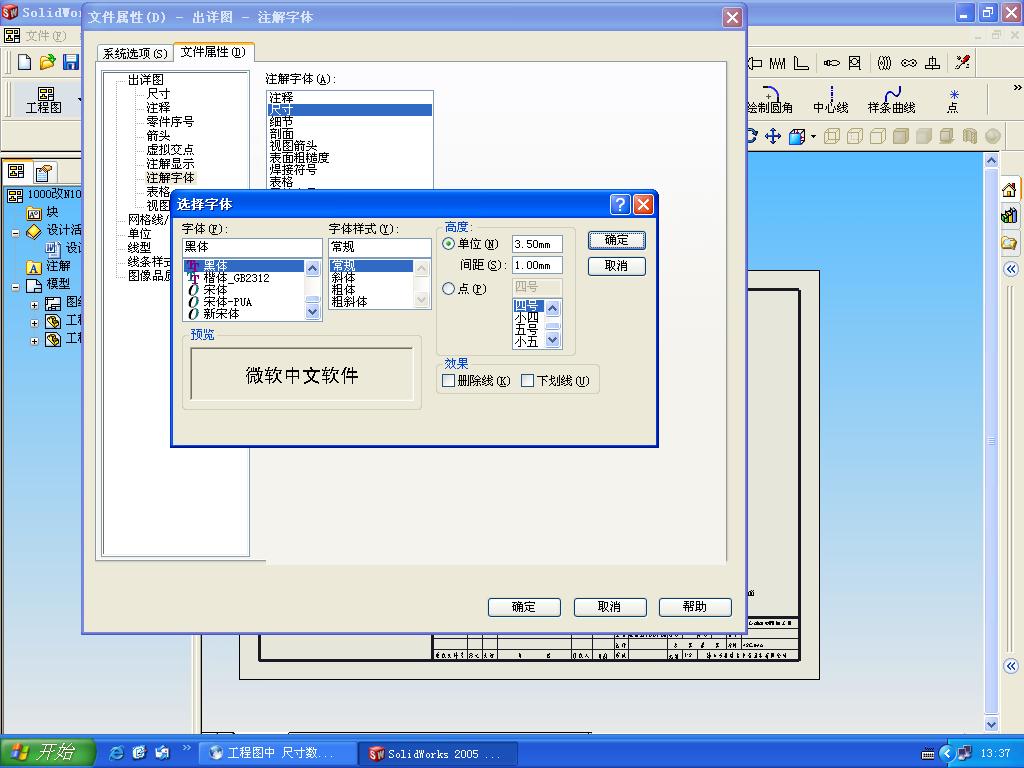

发表于 2010-2-10 13:32:44 | 显示全部楼层 来自: 中国广东河源
: Q1 P8 z0 @% f, i; M, }2 ?/ V9 Q% r6 U1 K# U9 q. ?% i
在界面顶部菜单找到-》工具-》选项-》文件属性》-》注释字体-》尺寸(以此点击,就可以改了)
9 p2 o$ Z0 k- l0 ^+ i7 T' ^[localimg=180,135]1[/localimg]
& ^# ?0 k" Z; C- T9 z# X4 a8 p7 w/ f: M% u
在这里
发表于 2010-2-10 13:41:51 | 显示全部楼层 来自: 中国广东河源
5# sdgh
3 w" [  A* B8 r: f9 Z加贴一张图$ w0 r. g# D9 o  i/ W
