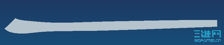

[求助] 请教,如此的钣金件,如何展平?
发表于 2010-2-9 21:41:46 | 显示全部楼层 |阅读模式 来自: 中国广东深圳
本帖最后由 a_m 于 2010-2-10 13:51 编辑 ( y6 |- ^$ |8 L" ^
8 ^  T' m- ]' F# y
谢谢,请看图及附件,wf3.0文件。6 p) H0 Y# h! g3 u+ e6 l
sheet01.prt.rar
124.92 KB, 下载次数: 15

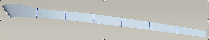

发表于 2010-2-10 16:20:33 | 显示全部楼层 来自: 中国福建厦门
$ {: G8 x0 F+ G8 _1 G# p, N: P. Y* S" R7 q* ]
111.PNG 看看应该是这样的,我用的是PROE5. 0
111.rar
14.83 KB, 下载次数: 6
kevin_pcac + 3 应助

发表于 2010-2-10 21:20:05 | 显示全部楼层 来自: 美国
用插入里面的高级工具“展平面组”搞定!
kevin_pcac + 3 应助
发表于 2010-2-10 22:12:18 | 显示全部楼层 来自: 中国浙江宁波
这个简单的,钣金件的可以用proe展平专用工具,如果是实体的话还要转化为钣金件,复杂的零件就很麻烦了,有时就无法转化,只能用别的软件了.

 楼主| 发表于 2010-2-20 17:29:12 | 显示全部楼层 来自: 中国广东深圳
:L狂晕,我折腾了好久不能展平。。。。
 楼主| 发表于 2010-2-20 20:14:28 | 显示全部楼层 来自: 中国广东深圳
用插入里面的高级工具“展平面组”搞定!
" e9 ^: Z; I" u; k5 Gwz_111 发表于 2010-2-10 21:20 http://www.3dportal.cn/discuz/images/common/back.gif
' J3 W" k$ I1 G- |
1 r! d5 ?' ?. s  s: {怎么我3.0没有这个选项?
发表于 2010-2-20 22:07:06 | 显示全部楼层 来自: 中国广东广州
怎么我3.0没有这个选项?7 e! c# V" I# X* L( }
a_m 发表于 2010-2-20 20:14 http://www.3dportal.cn/discuz/images/common/back.gif
' A* |( w; R# p, L( V) V# |8 T
7 h8 L0 |! h* A  DCONFIG设置一下选项(工具-选项-allow_anatomic_features 值YES,保存,退出,重启PROE就有了)
9 D9 e4 `: K2 J; p# ^allow_anatomic_features yes
kevin_pcac + 3 应助
 楼主| 发表于 2010-2-21 09:42:58 | 显示全部楼层 来自: 中国广东深圳
CONFIG设置一下选项(工具-选项-allow_anatomic_features 值YES,保存,退出,重启PROE就有了)% y! ~% `; I( T
1 Z$ y, q/ H( ]: cganyiwei 发表于 2010-2-20 22:07 http://www.3dportal.cn/discuz/images/common/back.gif
5 Y/ V* W( k6 r1 o$ h0 y5 g1 p( B
" R" ?3 t% a. f  O& E 不分青红皂白的感谢。
