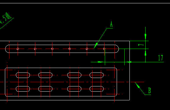

用实体2009画图转二维后标注尺寸难以捕捉线条.不知为什么?望各位高手指点一下。如图示 1.jpg :想标注A线与B线的距离,但都无法捕捉标注出来,CAXA实体设计真是越改越差,可悲也!

要打散才能标注。
 楼主| 发表于 2010-2-10 09:17:31 | 显示全部楼层 来自: 中国湖南长沙
请问若打散了,则此图就不能与三维图关联了,以后三维图作修改,此二维图不能自动更新了,这样不是好办法吧!
发表于 2010-2-10 09:28:54 | 显示全部楼层 来自: 中国四川资阳
用工程图出吧,用法不对。
发表于 2010-2-10 09:30:34 | 显示全部楼层 来自: 中国安徽马鞍山
自动捕捉失效后可以试试手动捕捉,按一下空格键,选最近点,再选要标注的尺寸试试看能不能标注了,不行的话只有打散了
 楼主| 发表于 2010-2-10 20:28:47 | 显示全部楼层 来自: 中国湖南长沙
B中心线不是自动生成的,是我加画上去的,为什么加画上去的线就是不能捕捉呢?
