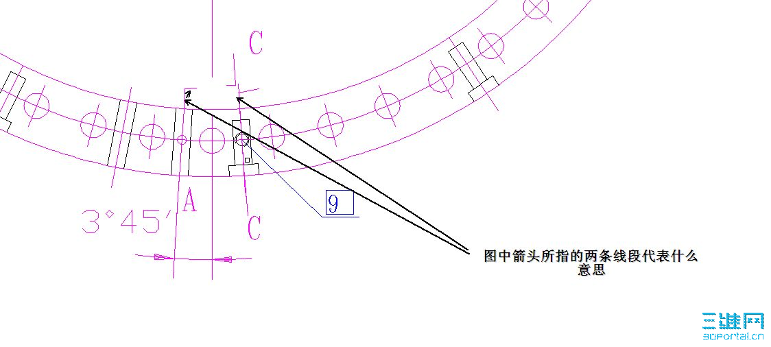

[已解决] 大家帮我看看图纸上这个符号代表什么意思
发表于 2010-2-10 12:12:19 | 显示全部楼层 |阅读模式 来自: 中国河南洛阳
麻烦各位看一下子了,谢谢啦!
发表于 2010-2-10 12:41:19 | 显示全部楼层 来自: 中国河南焦作

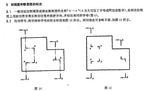

所给图样不完整,供参考:所问图线为表示剖切位置的线,若是,该图线标注不符合GB,在图上至少还应有一个A字母,就像图示C、C表示C-C剖视图的剖切位置一样

发表于 2010-2-10 14:26:42 | 显示全部楼层 来自: 中国江苏常州
图样画的确实不太规范,两个剖视挤在一起,标注不全。
plc + 3 应助

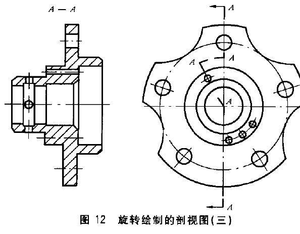

发表于 2010-2-10 15:02:44 | 显示全部楼层 来自: 中国山西太原
这是代表剖切方向,拐弯处是剖切方向改变,与剖面标号对照起来看,得出一个完整的剖切面。这是为了在一个剖面中表示更多的剖面。
plc + 3 应助
发表于 2010-2-11 10:11:51 | 显示全部楼层 来自: 中国山东烟台
是剖面符号,只是一部分
plc + 3 应助
发表于 2010-2-12 14:19:23 | 显示全部楼层 来自: 中国广东佛山
是剖切线而已!没有什么特别的呀?!
