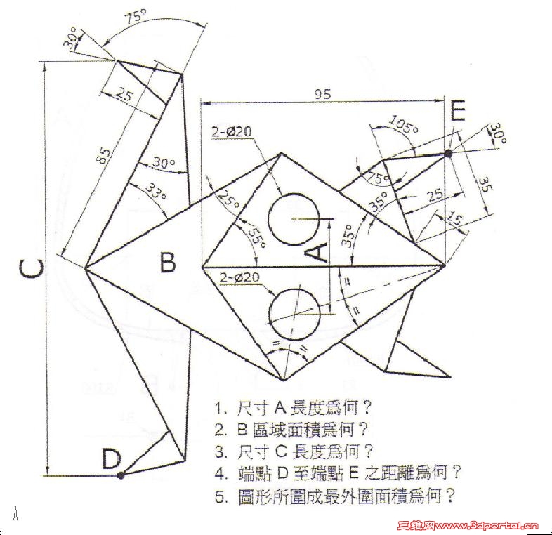

CA D几何作图竞赛题(2011年11月),至11月23日止
0 T, Z/ t- |$ ^1 k" x( S  O# R- l* K4 b( O" {
一.竞赛题目(参见附图)7 f( k; A( q% M" q" z
& r6 N" {/ z- `% T% {0 u+ b6 D- ^基础综合练习47
& Z1 \2 L: |7 U
# X2 [! X. {4 r% B; h用AutoCAD作图法求出该题要求的5个数值,
1 m5 o: G9 _- m" l) V/ {- z% e8 G! B6 C! B
尺寸精度要求精确到小数点后4位。角度单位必须使用十进制度数,不得使用度/分/秒,百分度和弧度,精度也要求精确到小数点后4位。2 {5 |' g+ Q- n% P! H" _

9 I2 J' y* b1 F" L/ i+ q- ]6 H7 J竞赛已结束,评分及奖励见下表.
. F& a" c( E* \+ I1 a5 g
楼层用户名ABCDE正确数奖项加分
标准答案37.30922055.7608162.2334179.75619896.4295

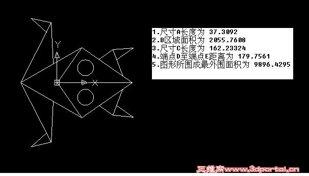

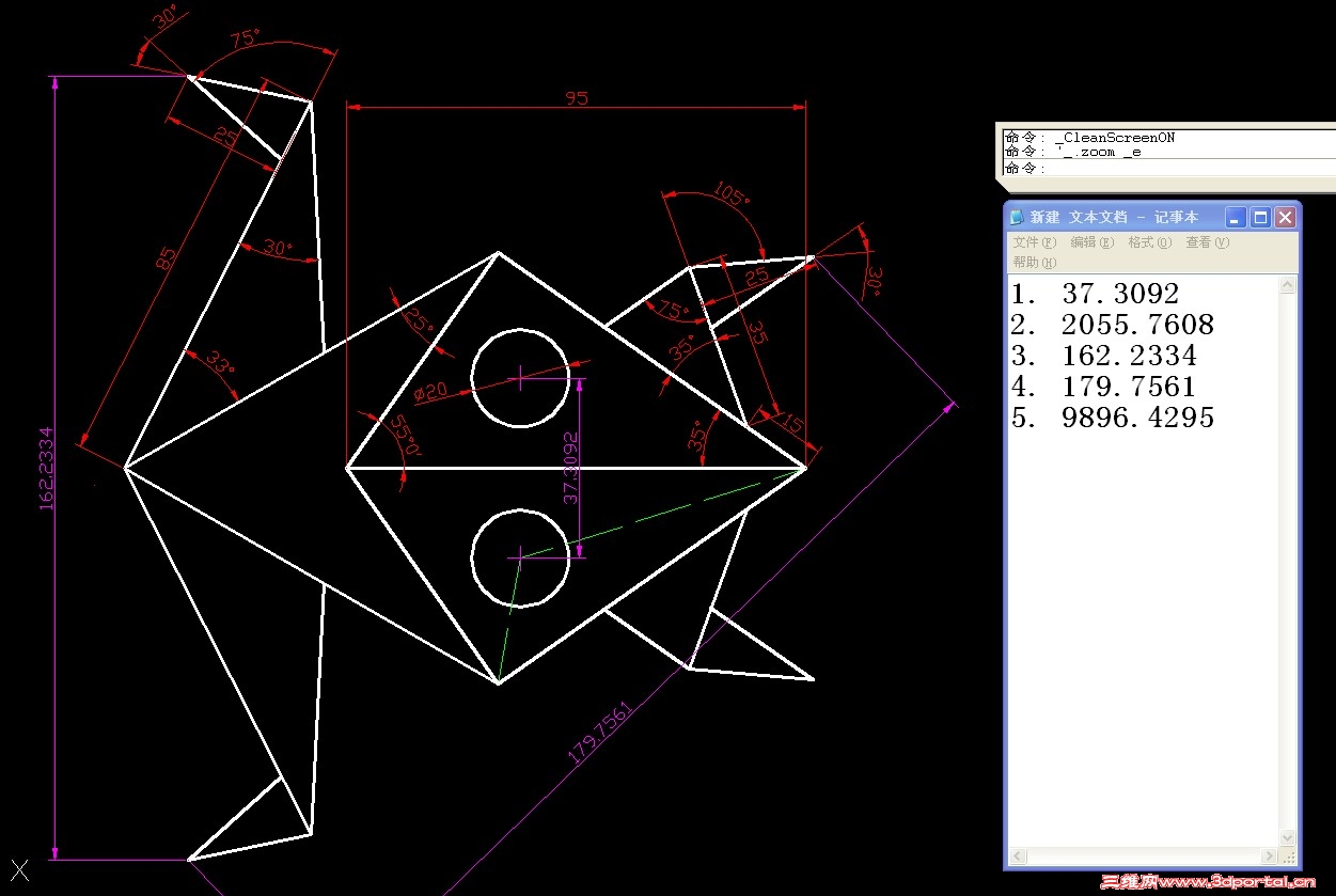

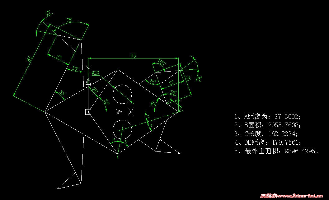

发表于 2011-11-16 19:57:59 | 显示全部楼层 来自: 中国安徽合肥
本帖最后由 woaishuijia 于 2011-11-24 01:58 编辑 ) i! E$ z/ C- T/ O1 h4 T3 c. W1 L$ L1 Q
; X8 g$ G6 ^$ K! m% h唉~今天来晚了
# a7 A" l9 b. f, q1 C% z赶紧搬个马扎坐下来
$ i$ ]# D7 T+ P: u一会交作业
/ j' c) J# }+ K8 D" o3 m, [. s8 t. w交作业了:* B" Z( _! g, W$ x% W2 x! G
" _$ V& _/ ?$ q' S+ Q9 r1 X好像纸折的青蛙啊~
参与人数 2三维币 +35 收起 理由
2005llnn + 30 完全正确,授予一等奖!祝贺!
woaishuijia + 5 参与鼓励
