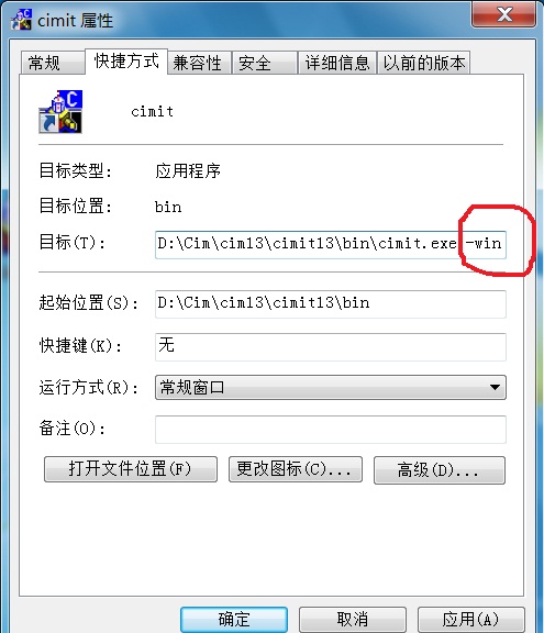

发表于 2010-2-10 16:39:07 | 显示全部楼层 |阅读模式 来自: 中国浙江宁波
在windows7安装cimatron12成功,但是运行后显示不正常,菜单根本无法显示,不知道有没有人在windows7下安装使用cimatron12成功过,望赐教~!

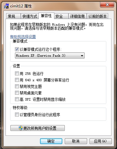

本帖最后由 3dp-czc 于 2010-2-12 10:40 编辑 " j/ x2 H+ L; W. D
2 f5 }: V0 v3 c, O. F  F6 F, P4 e& z在快捷属性里面改为XP模式运行看看。
 楼主| 发表于 2010-2-12 11:28:53 | 显示全部楼层 来自: 中国浙江宁波
试过了,XP、2000模式都试过了,进入后看不到菜单

发表于 2010-2-12 21:50:02 | 显示全部楼层 来自: 中国广东珠海
加个-win启动参数
发表于 2010-2-12 21:59:52 | 显示全部楼层 来自: 中国广东珠海
在这里加看看
 楼主| 发表于 2010-2-14 11:36:24 | 显示全部楼层 来自: 中国浙江宁波
加参数“-win”搞定,谢谢楼上~!
