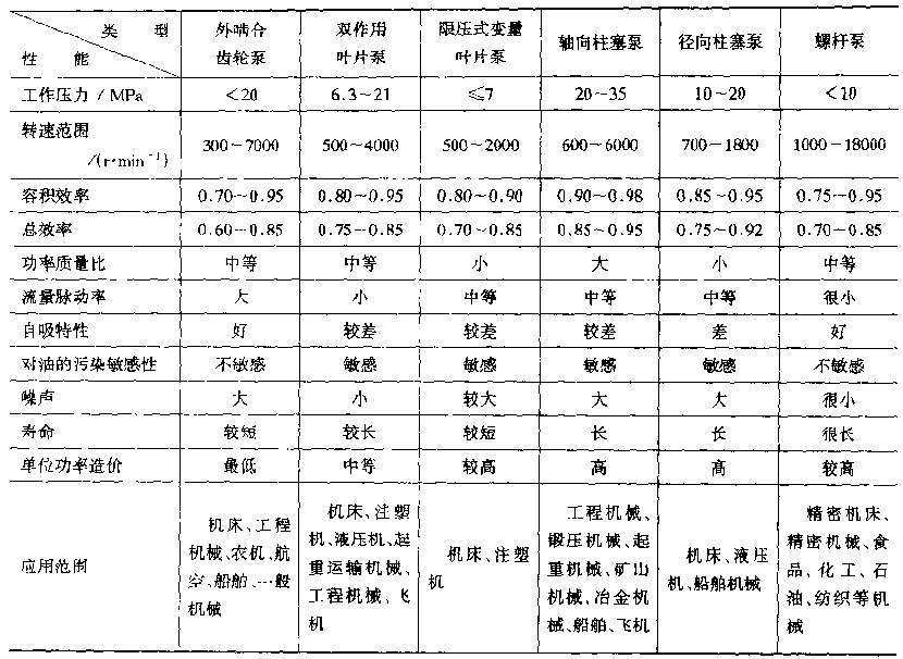

排除压力,转速,排量因素, 这三种泵各自的优点是什么? $ X% u4 J) P  @8 B
例如,某两款叶片泵和齿轮泵的压力,转速,排量都符合选型要求,那么什么场合用叶片泵,什么场合用齿轮泵呢?
" o% y( Q/ l" L# s7 |; i0 Q' t叶片泵和柱塞泵呢?

一般来说,各种类型的液压泵由于其结构原理、运转方式和性能特点各不相同,因此应根据不同的使用场合选择合适的液压泵。
- U, `3 r: {7 b: u1 p: H$ [一般在负载小、功率小的机械设备中,选择齿轮泵、双作用叶片泵;精度较高的机械设备(如磨床)选择螺杆泵、双作用叶片泵;在负载较大,并有快速和慢速工作的机械设备(如组合机床)选择限压式变量叶片泵;在负载大、功率大的设备(如龙门刨、拉床等)选择柱塞泵;一般不太重要的液压系统(机床辅助装置中的送料、夹紧等)选择齿轮泵。

齿轮泵的特点是:体积小,重量轻,结构简单,制造方便,价格低,工作可靠,自吸性能较好,对油液污染不敏感,维护方便等。
* P$ F. h& Y& C  [" p( A2 ]  S$ G9 {4 N' s2 s; n! M
    其缺点是:流量和压力脉动较大,噪声大,排量不可变等。
发表于 2010-2-13 13:30:52 | 显示全部楼层 来自: 中国广东深圳
齿轮泵对油液的要求最低,最早的时候因为压力低,所以一般用在低压系统中,先随着技术的发展,压力可以做到25MPa左右,常用在廉价工程机械和农用机械方面,当然在一般液压系统中也有用的,但是他的油液脉动大,不能变量,好处是自吸性能好。
5 Z, c( |: V# x( D/ ~4 D叶片泵:对油液的要求居中,早起的叶片泵受定子曲线和材料的影响压力不能太高,现在高压叶片泵可以做到21MPa,因为他启动力矩小,长用在汽车助力泵上,他脉动居中,自吸性能居中。
0 d/ |  w( C1 f( e6 I柱塞泵:压力高,性能稳定,成本高,脉动最小,可以变量,常用在高压系统和工程机械上。但他的自吸性能最差。

以上各位都或多或少地讲了一些,其实齿轮泵的最大优点是用于计量,用变频器调速,,流量计计量并反馈信号给PLC可精确调节和控制齿轮泵输出流量的大小,叶片泵流量大,柱塞泵的优点和齿轮泵差不多,可以用于流量精确控制的场合,但是造价更高。
