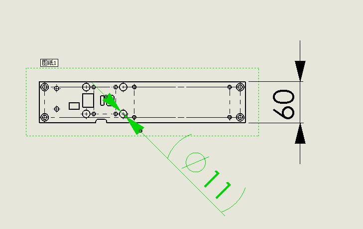

! t- x$ {3 j( w& D& q/ z每次重新创建新的工程图的时候 都如下图一
# e  \$ E6 i; ?# e2 y- j& B4 \$ O% _
: a! K: U* N" }3 P! ?) S5 Y2 _# E( q  j不知道能用什么设置

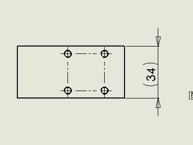

6 H( B, ^$ |7 F0 v使在重新创建新的工程图的时候不用每次重新设置  成为如图二
发表于 2010-2-10 19:50:35 | 显示全部楼层 来自: 中国广东深圳
在工程图里面点选项,里面有工程图设置可以选择。
发表于 2010-2-10 19:55:59 | 显示全部楼层 来自: 中国台湾
先開一個空白工程圖,設置好所要的項目後,存成工程圖樣本,要畫工程圖時調用即可
 楼主| 发表于 2010-2-10 20:33:25 | 显示全部楼层 来自: 中国福建厦门
哦 是要做工程样本啊??
. v' Z5 o: ^  K谢谢!!!!!明白了!!!
