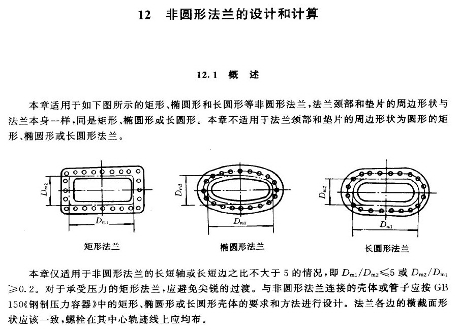

对于(圆形)法兰我国有针对不同行业工况压力等情况,有相应标准比如JB/T 81等。7 S9 J+ _1 s* Y% b0 S! j* }
但在设计中有时往往会用到矩形法兰,我不知道各位前辈在设计遇到矩形法兰时如何考虑的,这个在设计人孔时往往会遇到% T. \6 Q5 R: R4 v4 p. c" P: Q5 m0 [, L& P
如何定尺寸,比如紧固螺栓数量,密封垫材料;法兰的厚度1 n8 a9 e$ d6 u" O* O; x
这个问题困扰我好久。是不是也有相应的标准,那也烦指出。以备我学习。

方法兰?什么场合的法兰必须使用方的啊?方法兰都没有听说过
发表于 2010-2-11 08:59:18 | 显示全部楼层 来自: 中国江苏无锡
在标准HG20582-1998《钢制化工容器强度计算规定》里有矩形、椭圆形和长圆形法兰的计算方法。

 楼主| 发表于 2010-2-11 12:41:35 | 显示全部楼层 来自: 中国浙江嘉兴
应该是矩形法兰,我们这边也称方法兰。
