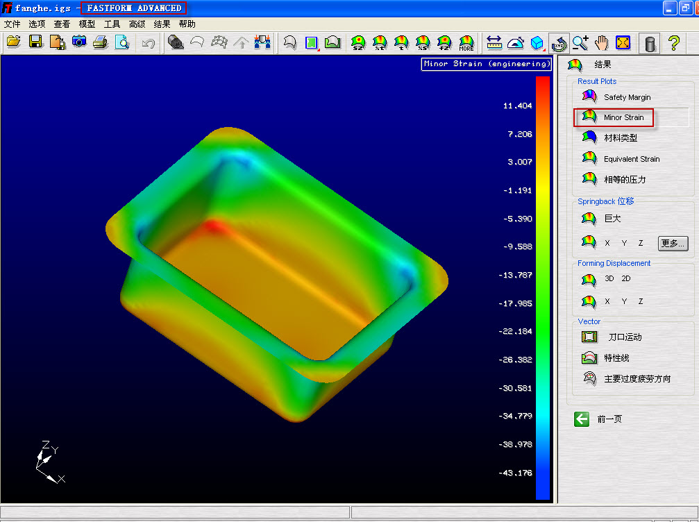

各位,我不是做模具设计的,但是想问一下各位,模具压制成型时会产生残余应力,压制过程也可能会有冷作硬化的效应。请问各位,不知该用什么软件可以模拟残余应力及冷作硬化?

发表于 2010-2-21 21:34:40 | 显示全部楼层 来自: 中国四川广元
对钣金件试试这个:
/ j, [+ n5 Q( ^' L 01.jpg
