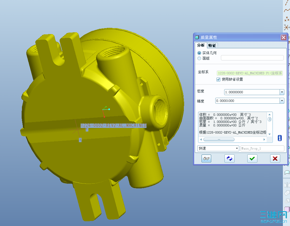

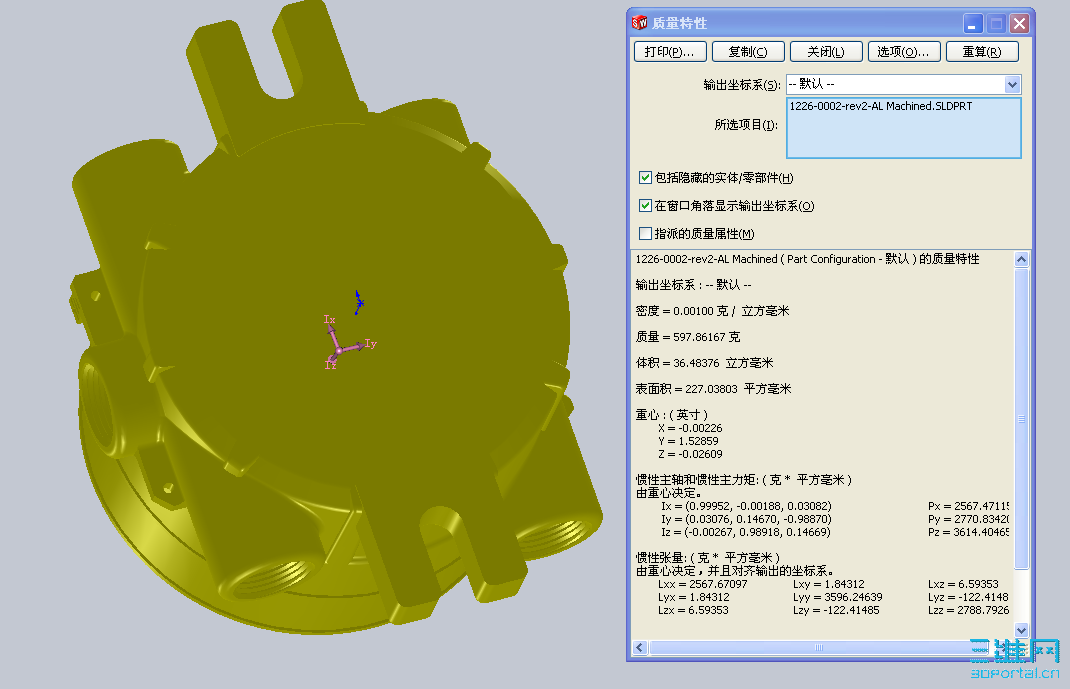

那位老大能帮忙解答一下,为何我在计算一些IGES格式的零件时,重量总是为零,在SOLIDWORKS内却可以计算出重量?
发表于 2010-2-11 09:03:53 | 显示全部楼层 来自: 中国广东肇庆
首先看看这个IGS是不是实体???生成实体的曲面有没有重叠。
发表于 2010-2-11 09:11:38 | 显示全部楼层 来自: 中国江苏泰州
如果是片体,体积为“零”也就罢了,为什么曲面面积也是“零”。

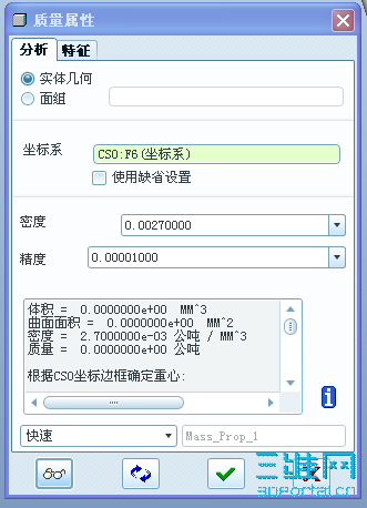

 楼主| 发表于 2010-2-11 23:02:18 | 显示全部楼层 来自: 中国陕西宝鸡
poxiangzi 有一点是对的,换了一台电脑后,可以计算重量了,但另外一个零件还是存在这样的问题!在PROE中没有重量,在SOLIDWORKS中就有,见附图,在PROE30中有提示零件没有定义重心,不知道如何处理?

发表于 2010-2-12 12:28:49 | 显示全部楼层 来自: 中国上海
可能不是实体的缘故,proe中密度是无法设置为0的!
发表于 2010-2-12 21:11:13 | 显示全部楼层 来自: 中国湖北黄冈
应该是面没有封闭,不是实体,我用了4.0-5.0都不会出现这个问题
kevin_pcac + 2 技术讨论
发表于 2010-2-17 19:02:34 | 显示全部楼层 来自: 中国浙江宁波
最大的可能还是转成iges后导入proe中会出现破面  必须把面补好再变实体就可以了  最简单查看有破面的方法就是把显示改成线框 若显示的线为紫色曲面其中必然有某些的颜色是淡紫色,那么淡紫色的地方就是破面的地方需要修补
