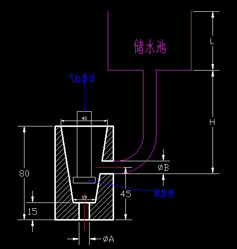

如下装置,储水池(底面积为S高为L的圆桶)中盛满水,让其自由通过B流入到下面装置(此装置除了A、B两孔其余地为密封),再由A孔自由流出,现欲使用气缸推动活塞杆,使橡胶垫对A孔进行密封,通过气缸运动时间保证水的流量稳定。, j# G$ H: B7 \: a; t; X" N+ k" b
问:1,水从B口流入下面装置会因储水槽中水的减少而减慢吗?
  E4 [8 Y" I+ I8 N2 S    2,经过气缸多次密封,下面那个容器肯定会盛满水,此时A口流出水的速度还会随储水槽中水的多少而变化吗?; m2 u3 F; G" Y+ R9 G9 H2 E
    3再不考虑储水池水量变化的情况下,如何求B口,A口流水速度。需要那些条件。% t7 S; t& D% M# Y
    4要想在1s中内从A口流出3ml水,需要什么满足什么条件?如A、B# S& `8 q; ]- r2 ^7 X: O5 q
孔大小设定,H、L、S设定 。! Q$ E4 _& C5 U5 k4 Z" z
    5以此装置进行定量灌装是否可行,还有何处需改进。

1s的时间A口流出3ml的水取决于A口的直径及水的压力

- q  j" ]/ A# F! k* a8 c/ s, ^: t外界不加压力7 x4 ]9 W: Y; T- I
直径如何求那?

( x- X2 x% }3 H  X2 I/ v/ s- k流量就是在单位时间内流体通过一定截面积的量。这个量用流体的体积来表示称为瞬时体积流量(qv),简称体积流量;用流量的质量来表示称为瞬时质量流量(qm),简称质量流量。
' I  o* c" T  ?/ {: t$ h单位时间通过流管内某一横截面的流体的体积,称为该横截面的体积流量。简称为流量,用Q来表示。
! @/ ~3 _- [4 B: ~单位是每秒平方米,则流量的方程为:Q=SV=常量。4 D& K, d2 m# k( Z& n
流体要流动就要有压力,你的图中H的高度决定压力的大小。

1  水从B口流入下面装置会因储水槽中水的减少而减慢。但可控制匀速流动:在下面的装置中安装一个液位传感器或微压传感器,通过执行机构可控制气缸动作。当B口流速减慢时,装置液面降低,传感器发出信号并令执行机构使气缸阀芯提高,水流加快,保持B口流量。) t  d* z: t) H# h" Y
2  采用如上装置,也可保持A口流速均匀。% w( w# q2 W/ U
3  A口和B口流量相等,流速与孔的面积成反比,若流量已知,就可分别求出两孔的流速。+ p) j. o9 f7 v6 ?! x- f- N
4  最简单的方法是实验,确定气缸阀芯的仃留位置,阀芯提得越高流量越大,越低,流量越小。主要是确定阀芯提升高度。

压力是水位压力,即H+蓄水池中的水位高度,其他按楼上所说

你为方法是没有办法达到定量灌装的,: U5 p2 U/ o0 a
你打开A口时,须把B口堵住
