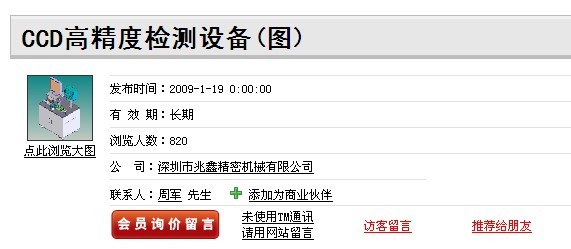

发表于 2010-2-24 22:28:37 | 显示全部楼层 来自: 中国广东汕头
楼主可以运用仪器检查啊,如果是货量大的话这个机器可是各好帮手啊,如果楼主的公司经济允许的话可以买台这样的机器啊。
