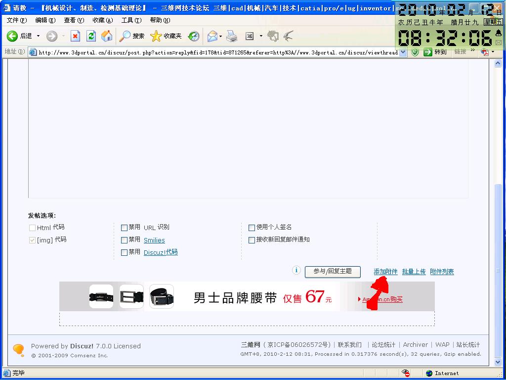

补附件.附件怎么贴不上啊
发表于 2010-2-12 08:38:12 | 显示全部楼层 来自: 中国辽宁沈阳
使用添加附件,不是粘贴。
plc + 2 应助
 楼主| 发表于 2010-2-12 17:38:55 | 显示全部楼层 来自: 中国陕西西安
我是用的添加附件啊,三张,只成功添加了一张
