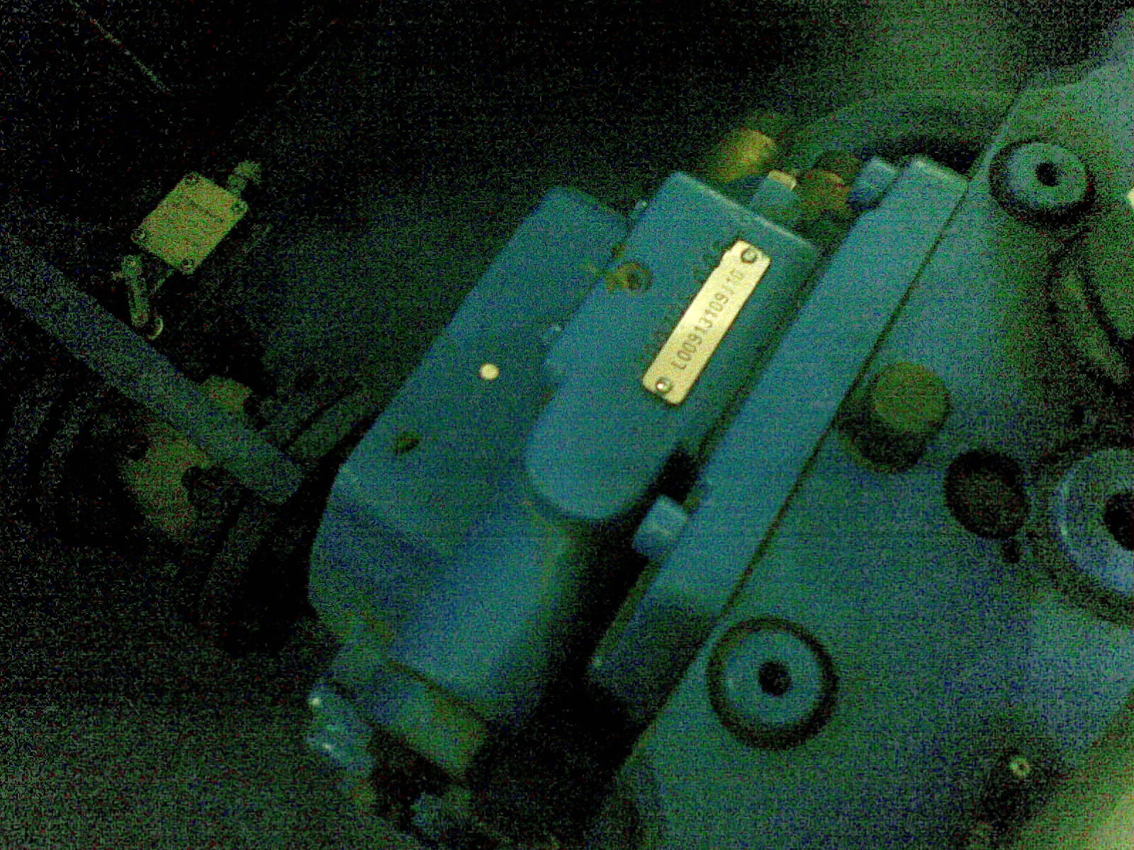

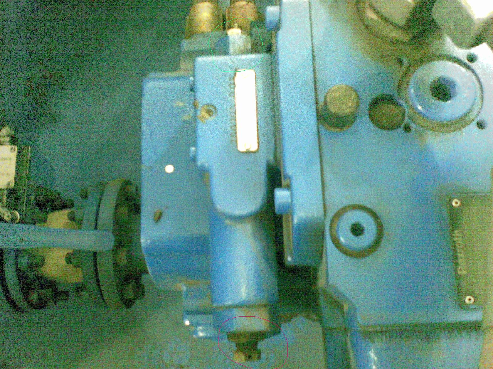

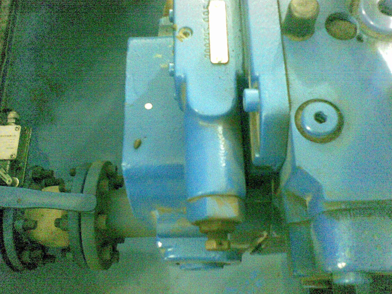

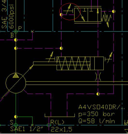

请问大家; F1 w! Z* m, w
这是大家很熟悉的A4VSODR型泵
8 s/ ~& @- ^( b) I8 T! ?0 W( F" l' X我想请问大家0 o4 V: D- _% U% U" w' Q) j
如图所示
4 i0 o8 F* R, v' T& k, p用红笔画出的泵的调压机构,那用绿笔画出的螺杆是做什么用的呢?- Q# E1 E) W' j3 I
谢谢大家" _% \7 t3 Z7 y
0 [" J+ _) z; e7 P; J/ c( P5 k
 楼主| 发表于 2010-2-12 20:05:48 | 显示全部楼层 来自: 中国湖北鄂州
就是在控制阀上跟调压螺母相对的那个螺杆是起什么作用的?, R4 @; n) P; S2 l
谢谢了
发表于 2010-2-12 20:47:33 | 显示全部楼层 来自: 中国江苏无锡
应该是调节阀芯的
 楼主| 发表于 2010-2-12 20:55:41 | 显示全部楼层 来自: 中国湖北鄂州
你是指调节阀芯开口度的?
发表于 2010-2-14 09:49:17 | 显示全部楼层 来自: 中国江苏南京
应该是调流量的
 楼主| 发表于 2010-2-14 15:23:54 | 显示全部楼层 来自: 中国湖北鄂州
5# comba_001 4 N% X: Y! Q* }+ J% B9 Y) B
我们说的是一个意思吧$ }8 L) m4 K2 B' ?& e% k9 V
呵呵- |9 {# j3 D6 H5 Y' |3 N% E" H+ ^
阀芯的开口度大小就可以理解为通过阀的流量大小
发表于 2010-2-15 12:39:49 | 显示全部楼层 来自: 中国辽宁本溪
是用来调整斜盘摆动速度(即调节斜盘摆动时间)的。
 楼主| 发表于 2010-2-16 13:24:03 | 显示全部楼层 来自: 中国湖北鄂州
7# bohaiyan 3 U% r* ^/ w0 P6 _  F+ ]) f
就是图中画红线的调节装置
7 f  i& ]( I! ~2 s斜盘的摆动速度能调整吗?这应该是由系统压力决定的吧7 B% P2 h* k9 c/ u' a
我认为调节斜盘的摆动时间可不可以就理解为调节阀芯的开口度,即是调节阀芯台肩与阀套上沉割槽的重叠量,我理解为就是调节阀芯定位的
& ?0 H4 g5 z4 d3 K5 [请问对吗?$ W9 u& b, [( L
发表于 2010-2-16 18:23:33 | 显示全部楼层 来自: 中国江苏无锡
就是调节阀芯的位置的
发表于 2010-2-26 22:30:58 | 显示全部楼层 来自: 中国广东河源
1 N) Y* P+ c# p2 M" D' r9 `; _1 O9 _, ]3 b! @! E/ l
应该是调泵斜盘变量速度的,能减小冲击。实际用起来感觉没有太大意义。
发表于 2010-2-26 22:31:50 | 显示全部楼层 来自: 中国广东河源
同样使泵的反应变慢。
