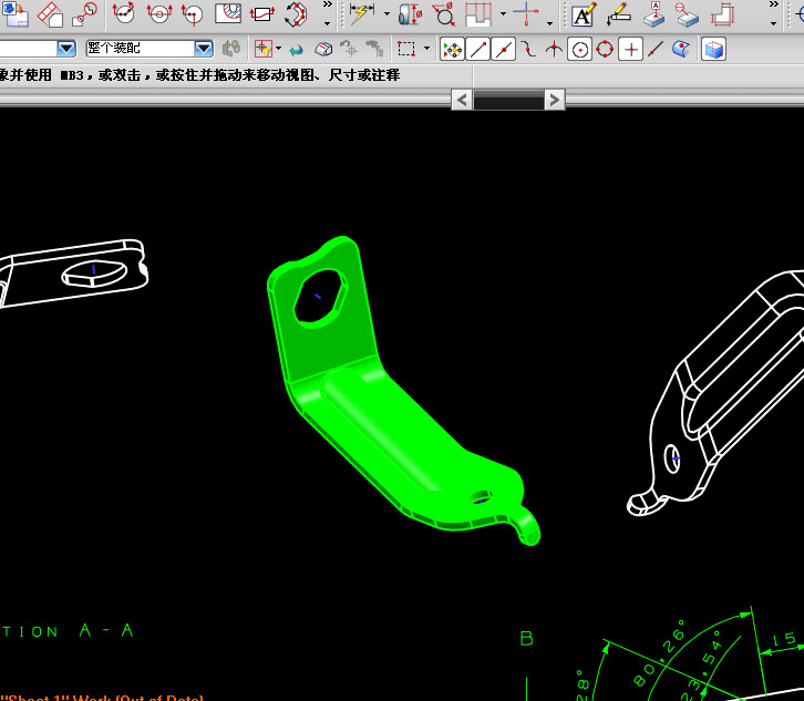

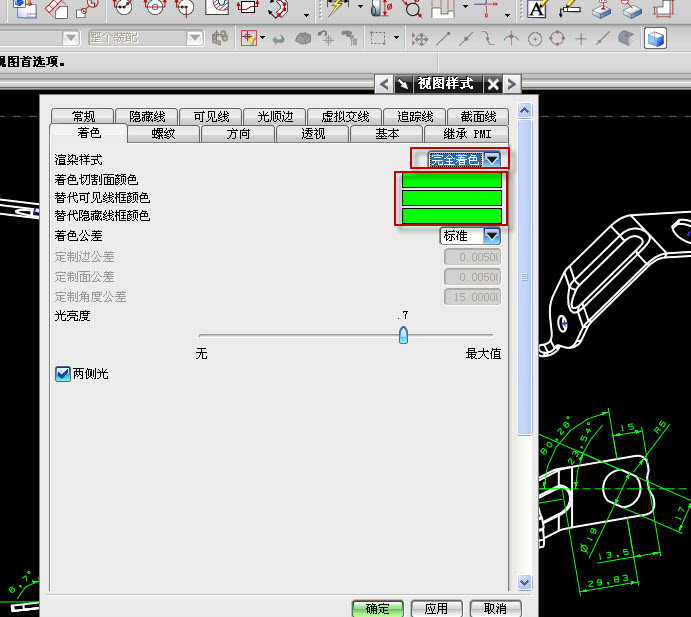

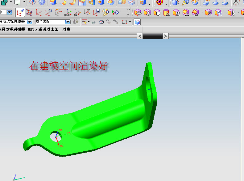

发表于 2010-2-17 23:56:40 | 显示全部楼层 来自: 中国四川广元
看看是不是这个意思?
beyond2009 + 5 应助
