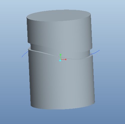

[求助] 高手看看怎么画感觉挺抽象的
发表于 2010-2-13 18:19:38 | 显示全部楼层 |阅读模式 来自: 中国山东青岛
高手看看怎么画感觉挺抽象的 这是以前看到的今天找资料又翻出来了 看了看还是不会  希望有高手能做个教程跟源文件一起上传来看看  也好让大家学习学习5 w! L0 F% j* k: I+ t( G
更能解除我这一直以来的困扰 http://bbs.21mould.net/images/default/attachimg.gif http://bbs.21mould.net/attachments/month_1002/1002122351c87575d0fb98863b.jpg.thumb.jpg 下载 (20.59 KB)( _9 |* H2 Z4 `9 I5 e
昨天 23:51
5 r* E! G# w4 q2 r3 V
, Q6 v3 x2 A4 U0 p7 C7 z4 zhttp://bbs.21mould.net/images/default/attachimg.gif http://bbs.21mould.net/attachments/month_1002/100212235107b28f550fa74672.jpg.thumb.jpg 下载 (21 KB)! |' v$ ]6 j9 A0 ?9 ^/ b: C1 s  ]
昨天 23:516 X  _0 @' t4 g. w0 n# w6 l& s$ [
4 {( i/ T( a' g: F/ X% _9 R
http://bbs.21mould.net/images/default/attachimg.gif http://bbs.21mould.net/attachments/month_1002/1002122351d4182ee0b40810e8.jpg.thumb.jpg 下载 (22.45 KB)9 g3 ~% G/ i) B  p: `* Y1 d
昨天 23:51! W5 {  a! F, t" o, i5 H
% `7 ?# [0 t& v5 k1 o这个图当时下的时候记得就是用proe画的但是没有源文件所以一直都搞不明白希望高手不用管什么尺寸只要把思路报答出来就可以了  先谢谢了

这个有一个公式的。  sin(trajpar*360*3)    sin 是表示正弦公式  trajpar 表示在0-1变化的一个内参   *3 是表示变化3次,就是3圈

這個結果有點類似林清安的教學,見下圖...7 r& J: E/ q: y+ `2 C

先确立一个圆柱曲面,在圆柱曲面上画曲面,这条曲面就是扫描轨迹,扫描截面就是一长方形面,扫描即可了吧
