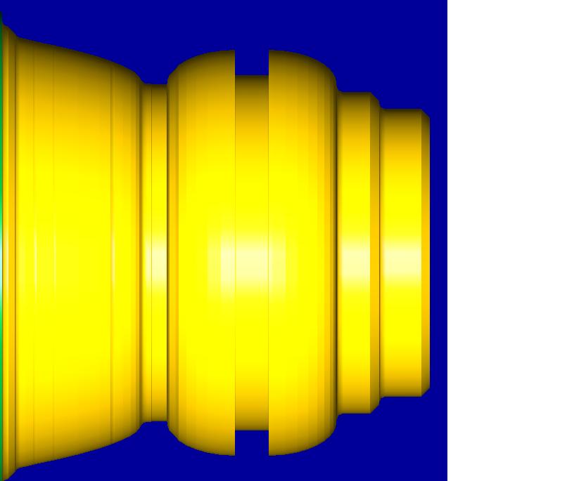

[求助] 高手看看怎么画感觉挺抽象的
发表于 2010-2-13 18:41:10 | 显示全部楼层 |阅读模式 来自: 中国山东青岛
高手看看怎么画感觉挺抽象的 这是以前看到的今天找资料又翻出来了 看了看还是不会  希望有高手能做个教程跟源文件一起上传来看看  也好让大家学习学习

/ _+ O7 @/ v; b; e6 L这个图当时下的时候记得就是用proe画的但是没有源文件所以一直都搞不明白希望高手不用管什么尺寸只要把思路报答出来就可以了  先谢谢了
发表于 2010-2-13 19:14:03 | 显示全部楼层 来自: 中国河南洛阳

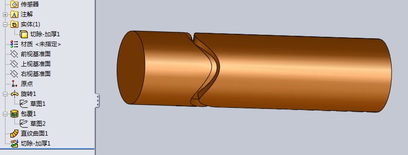

在SW2008版之后的新版里面都有一个命令:实体扫描切除,就可以办到,低版本的SW可以用包覆或扫描切除。
发表于 2010-2-13 19:57:04 | 显示全部楼层 来自: 中国河南洛阳
发一个用包覆做的。
包覆.rar
171.36 KB, 下载次数: 10

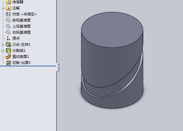

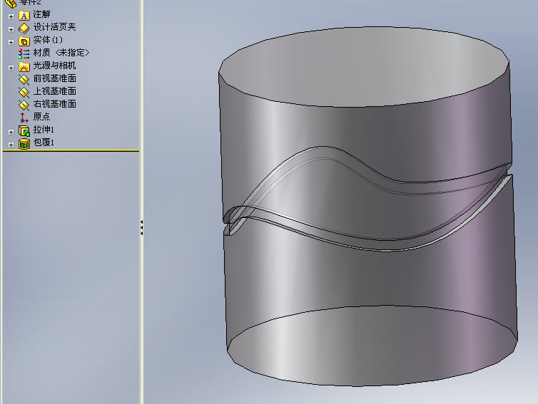

发表于 2010-2-13 20:38:03 | 显示全部楼层 来自: 中国江苏苏州
这个我是用SW2010画的 不知是否正确
零件2.rar
128 KB, 下载次数: 13
SW2010

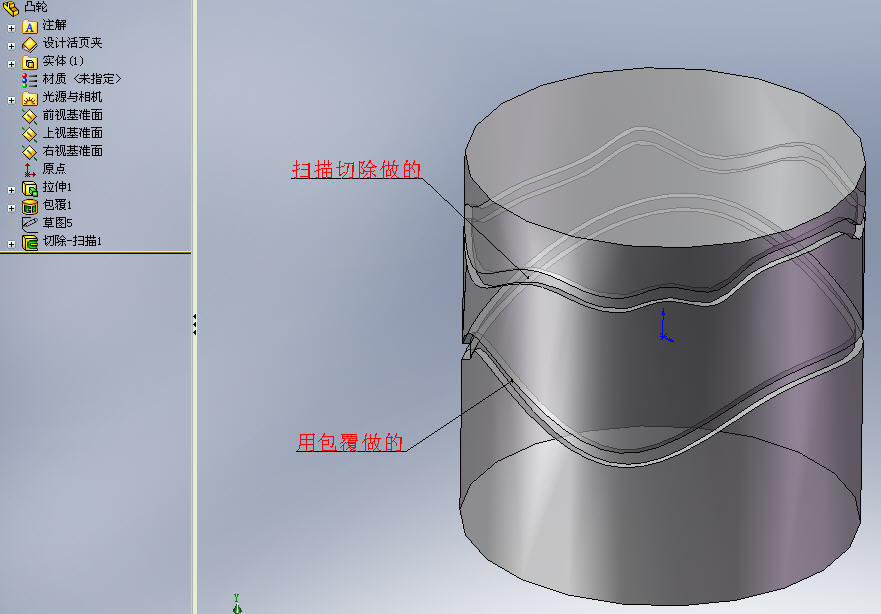

发表于 2010-2-15 20:44:05 | 显示全部楼层 来自: 中国河南洛阳
用扫描切除再做一个,同时做个比较。
凸轮.rar
309.69 KB, 下载次数: 13
发表于 2010-2-16 16:20:34 | 显示全部楼层 来自: 中国河北保定
楼上的扫描切除,其中“方向向量”的选择用的真好,感谢提供

发表于 2010-2-16 18:07:26 | 显示全部楼层 来自: 中国广东深圳
这个应该是根据你需要的轨迹做出曲线,然后包覆上去。

发表于 2010-2-16 22:58:40 | 显示全部楼层 来自: 中国上海
6 X/ v+ n4 b6 ~, N, t& h8 Z' i$ w4 k& u/ g# F& |
    看了楼主的问题觉得楼主没有将槽型的要求说清楚,所以一直没有作答。譬如,槽型的深度方向是否指向圆柱中心线,槽底和槽口是否等宽等等。
; y9 `# n1 N( H' ^5 m- v    我的猜测是此槽用于圆柱凸轮中,或者此槽由圆柱铣刀案轨迹铣切而成。以上两种情况通常都要求槽型的深度方向指向圆柱中心线,槽底和槽口等宽。
7 M8 x% u7 y" g' a) d* w! E" ulystar 朋友在2楼说的实体扫描切除方法可以达到上面的要求,但是此功能只有在SW2009版本以上才有。- j' _$ h0 X7 A" v) l
lystar 朋友的包覆—蚀刻做法当槽的轨迹线升角大于0时,槽底槽宽必然小于槽口槽宽。
8 s! Y( S8 n1 Z  T" o, G7 bszat51980 朋友的加厚切除法和lystar 朋友的扫描切除法从理论上来说可以正确成形。* a. o) Q1 d+ T' E9 e$ t" L
但是这种零件的原始数据往往提供的是槽形轨迹的展开形状,我通常是用包覆来作出槽形轨迹,然后再由此轨迹用加厚切除法完成槽形。
/ u7 W4 P6 w! C) a2 a; C$ K + X2 `* c) d' x. l% Y
