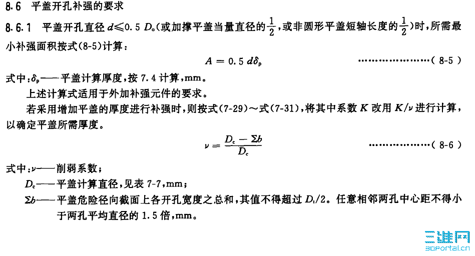

请问各位海友:管法兰盖上开口是否要对盖子进行强度计算?盖上的内插管是否要对接管进行强度计算?

法兰盖其实就是平盖,其强度计算可以按GB150-1998《钢制压力容器》中第7.4条——“平盖”进行;如果在法兰盖上开孔,其开孔补强计算可以按GB150-1998中第8.6条——“平盖开孔补强的要求”进行。

有两种思路:一是补接管,一是补平盖。参见GB150的条文:
