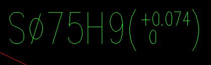

4 c8 w( ]2 x! s, C( a有一幅图上出现这样的标注(前面加"S")请大家看看是什么意思,我从来没见过.如图所示:

表示球面直径。

制图标准中,有明确规定,表示某尺寸为球面时,需在该尺寸前加注“S”。

制图标准规定,在标注球面时在φ或R前加“S”。这里是内球面标注,基孔制配合,精度等级为9级。

球面直径……

谢谢指教.我指看过SR的,直径前加S没看过.谢谢.

球面直径Sφ,球面半径SR

表示球面直径,可以查一机械制图标准和手册.
