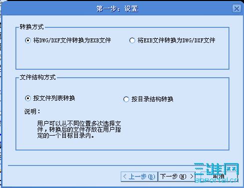

caxa电子图板自带有批量转化工具,可以成批转化。或者直接另存为exb或dxf或dwg!!!!

发表于 2010-3-7 09:59:04 | 显示全部楼层 来自: 中国安徽黄山
1# ymz
5 B' e  b( S5 S& ?+ Y- I1 |3 K W.png - V/ Q) J7 g$ q1 b& Y$ C
