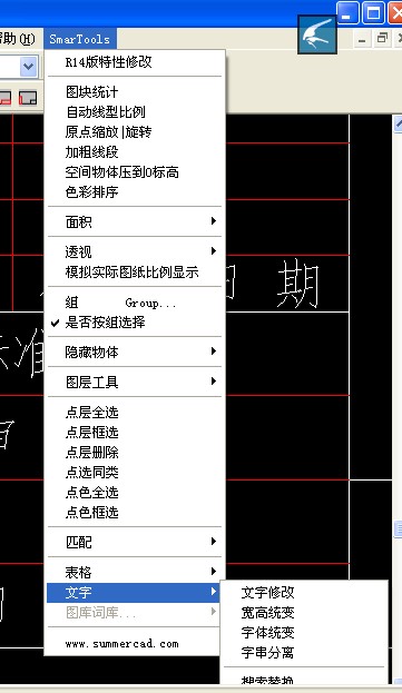

能贴个图介绍下怎么用吗
发表于 2010-2-24 14:04:40 | 显示全部楼层 来自: 中国江西宜春
没有意义,没有这功能,贴个图,就一工具条的意思

发表于 2010-2-26 16:11:34 | 显示全部楼层 来自: 中国河北唐山
我安装了,但是cad菜单栏没有贴图所示的smartools菜单。请楼主详细说明一下。谢谢。

发表于 2010-2-26 17:27:39 | 显示全部楼层 来自: 中国北京
有9#说的工具条,但没有楼主说的签名功能。不知楼主怎么用的,介绍一下咯
