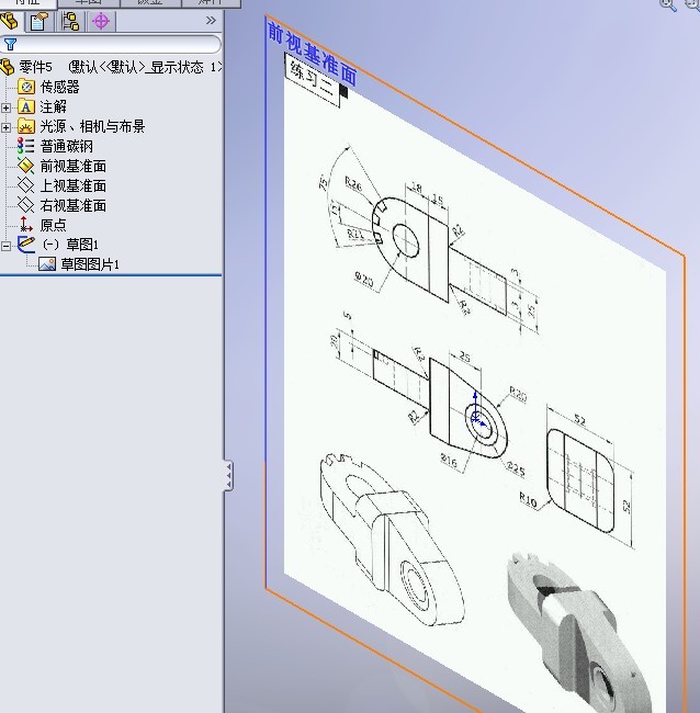

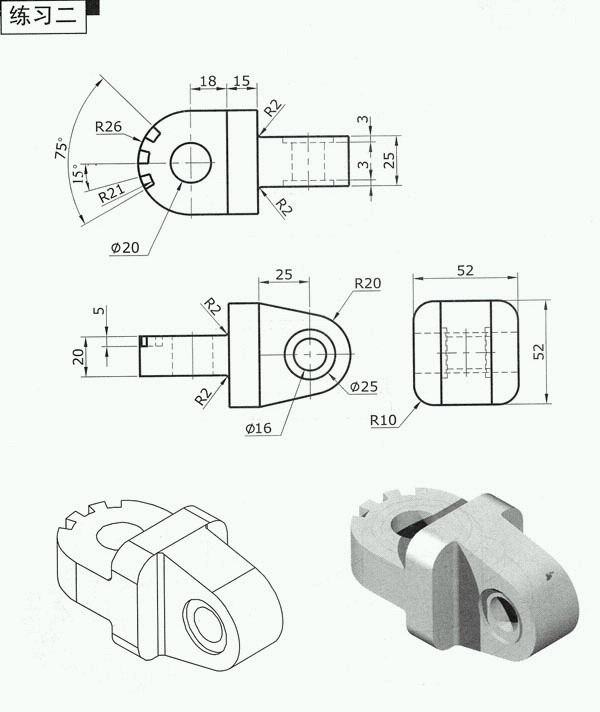

请问% ]" `0 i. B, I9 a% y) H
如何在SW中插入图片3 U# I4 L: H0 L7 T/ X% l" ?& v
比如我想把这张图片插入到SW中去& @4 {- v) `+ x1 }. _
应该怎么搞
+ V* X# s9 i9 P, ?0 T( K! J我用“插入”——“图片”
1 u( v" o# e6 `* a8 k  S结果提示文件格式不对5 N& _$ _5 f- @5 U, I0 ^. K
那应该怎么弄呢
3 |0 e- {* q  s: B, |* e7 b& ^谢谢了

按我的理解,应该在在零件状态下,选择一个面,工具栏——草图工具——草图图片,选择图片,调整后确定。就可以了。在制作工程图时,图片就会自动带入到工程图上去的。
7 w+ t& E3 a* T/ L  a你选的插入图片可能是按图样建模的那种。要用到一个插件的。不知对不对,请高手指正。

, p  F) W/ ?  L: ]  ]1 u为什么草图工具的命令是阴影的,没有被激活啊

我是想在零件图中插入图片
+ _' m% C, V: J2 a3 `* \就是想边看着图片边画图2 V6 e; c2 ]* G3 |/ y
呵呵

要是仅仅只是供你画图的时候看,那就太简单了,
* y2 W3 ?9 T; h1 K# ]. R& O用画图程序打开你要的图片,复制,再到solidworks的草图中粘贴。# ^. {3 v: W/ C% U$ v
OK?

选一个基准面创建草图后,再用【工具】-草图工具-草图图片
