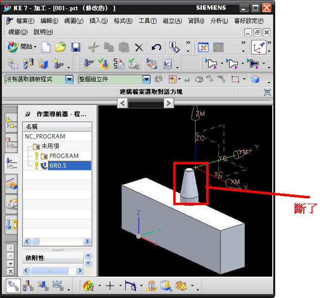

[已解决] UG7--NC程式問題
发表于 2010-2-16 18:06:10 | 显示全部楼层 |阅读模式 来自: 中国台湾
' m/ u; O8 x7 u! F  g$ {+ ~; M8 r& H8 o8 D
UG7--NC程式問題+ Y; p" |. F+ B: v' O, T2 X* W

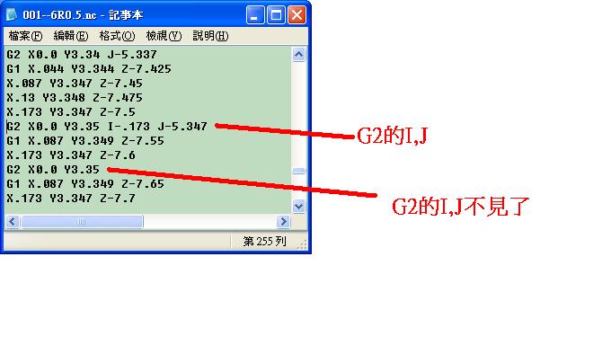

: u1 s7 j- [# z) v% f& d附件NC檔於255列的G2還有I,J 之後的就沒有了
( u6 C, l) T" P/ V/ V1 B: E2 L, D導致成品失敗6 ]/ S4 W) [8 X/ C& B
請求高人指點

发表于 2010-2-16 22:10:45 | 显示全部楼层 来自: 新加坡

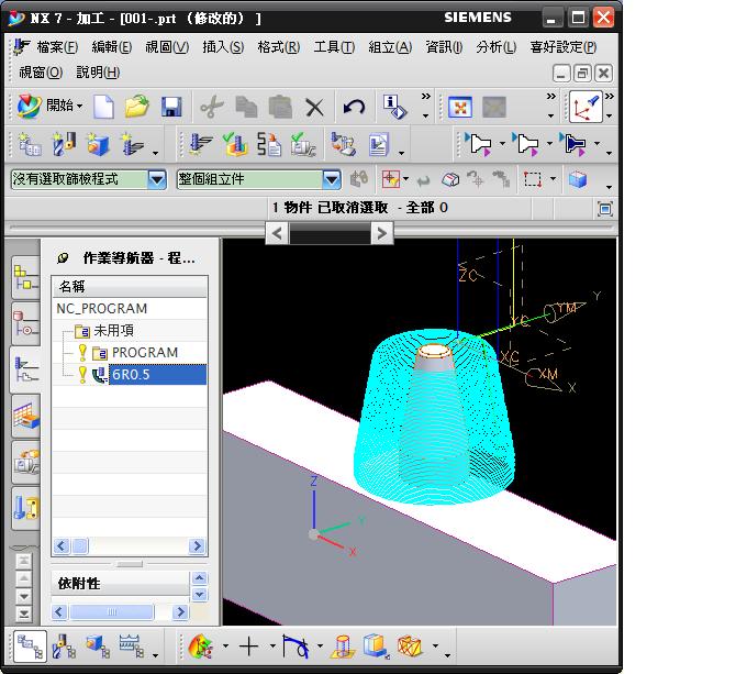

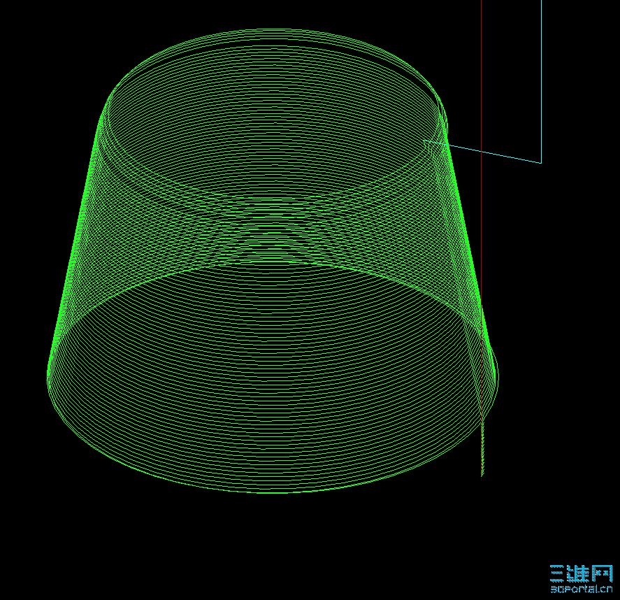

是后处理的问题。0 d8 c; r4 T( |- }4 v1 J6 @
你的NC档熊族模拟

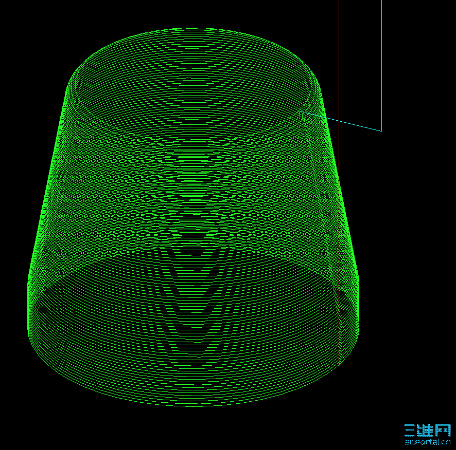

/ ]/ d# V2 A( `+ i重新后处理的NC档熊族模拟9 s9 F0 ?! x9 o) L# R
otnt + 3 应助

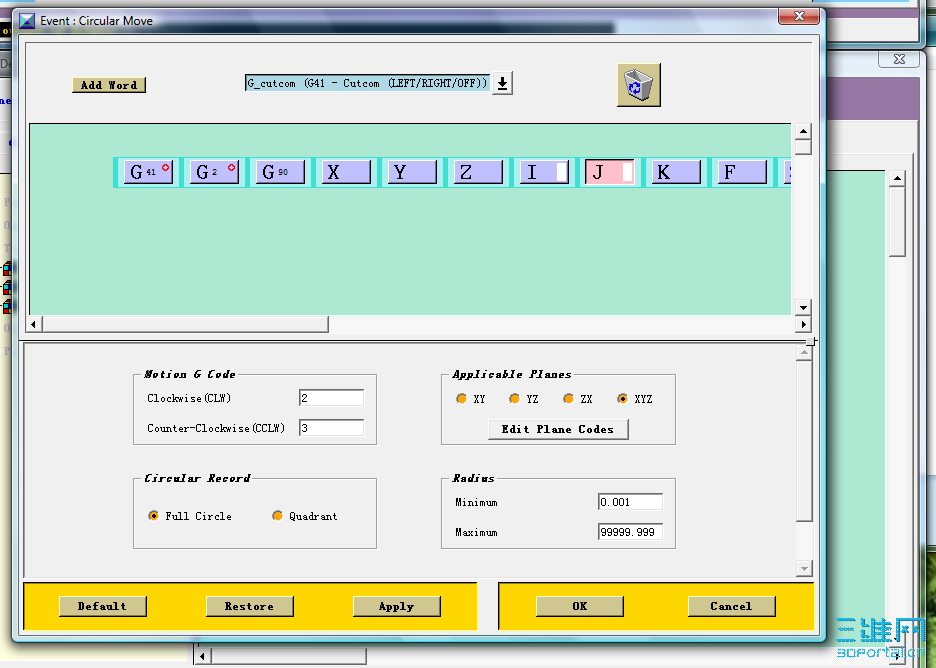

发表于 2010-2-17 17:28:42 | 显示全部楼层 来自: 新加坡
原来的
  S* ~' s. y3 ^1 i6 W: O2 t3 r 01.png
7 h6 S- x% r* T3 B0 t7 J7 h改后的
; }* e% P+ @) S4 w; }: T. k4 n* j3 V 02.png
otnt + 3 技术讨论

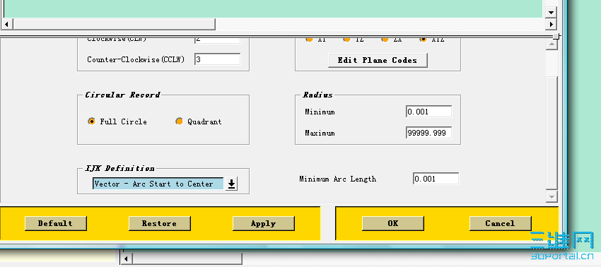

发表于 2010-2-17 17:39:19 | 显示全部楼层 来自: 新加坡
你的后处理有走全圆过切风险
) |4 q1 H2 U2 @# y+ n1 l2 a% c最小半径应大于0.02MM,最小弧长(Minimum Arc Length)应大于0.02MM,这些你自己修改吧。' j4 K" s6 f8 q: p% }- b3 \
otnt + 3 经验分享

本帖最后由 otnt 于 2010-2-21 01:16 编辑 7 K5 K; V0 e8 h& H

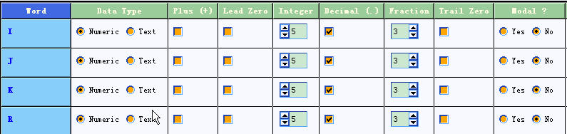

* T' M: B- K! c8 P  ^, z雪人讲解很详细,用的是强制输出(Force output),用这种方法在输出非G17平面时还是会输出I、J
' }, Z0 L/ R8 o  J% D" P把I、J、K、R改为非模态也是一种办法的
