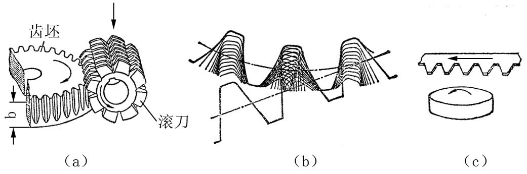

(1)6.0齿轮模块中,渐开线圆柱齿轮用“滚齿”和“插齿”建出来的齿轮有何不同?
  u& d* [* X% S% p. Z(2)格林森准双曲线齿轮、奥林康准双曲线齿轮建模是不是很慢,我创建一个默认的大约需要4.5分钟,大家都差不多么?

6.0还没有用到,回答齿轮工艺相关问题:
# o' ~7 A5 K- ?: u
+ H# Z& Y' @$ o4 l7 \3 |8 e“滚齿”、“插齿”的加工原理是一样的,都属于“范成法”、或称为“展成法”、“共轭法”、“包络法”,有别于成形法;但是刀具不同,见附图;1 m+ ?3 n# F/ Z! l- q5 s  f! [
; f, e3 D: F% p) ?5 ]- z! {$ F1 l8 U1 o& P  h8 Y; b, ]7 s% }
以下供参考:7 q5 k, G0 w( q, z' p) `  q
http://218.65.5.218/Mpt/jxsc/picture-6.html(机械零件切削加工与工艺装备)$ ^+ {5 W7 u1 `) W" n% J* e+ V
http://jpkc.wxit.edu.cn/Jzgy/Wlkc/html/01_09_02_02.htm(滚齿、插齿比较)6 j8 B3 ^8 a/ i, {1 C
http://www2.tzvtc.com/jxzz/jianggao/jnny22.htm(第二十二讲 齿轮加工)

滚齿和插齿多少了解一些,只是不知在ug中生成的齿轮有多大差别,估计可能仅在数控加工时才能体现出来吧

GEARWIZARD是第三方的软件
