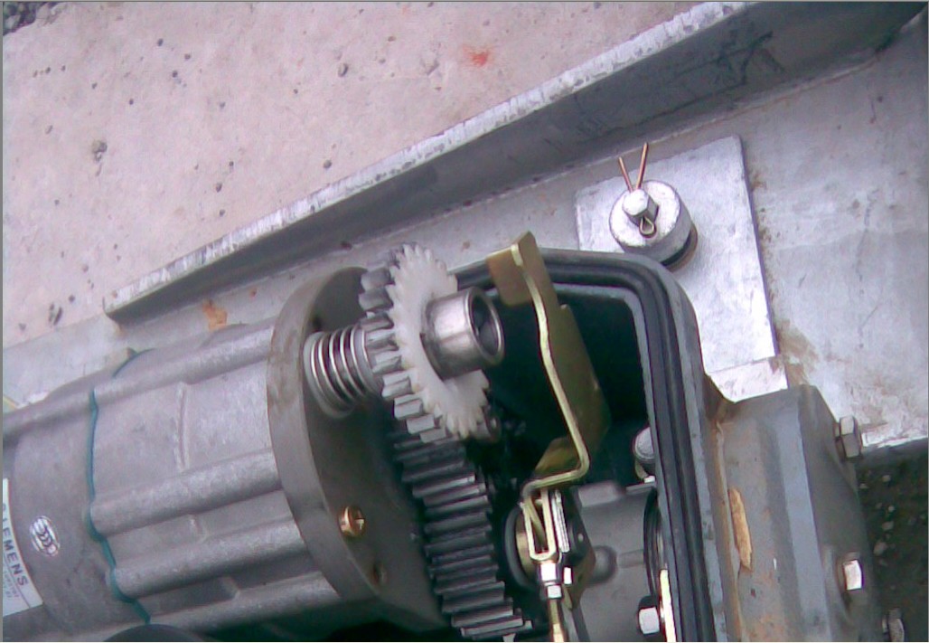

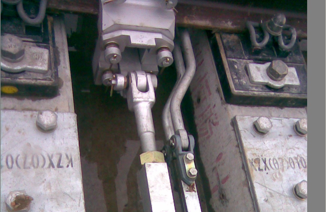

大家好:
1 D: S9 W- v% }5 m* m9 ?2 S  n: x+ |先发个扳道机构的控制箱的图片( T" S0 ^" n( p3 O
里面是什么机构?8 c+ ]6 ~. c3 u, l7 |
上面的那个塑料齿轮是干什么用的?

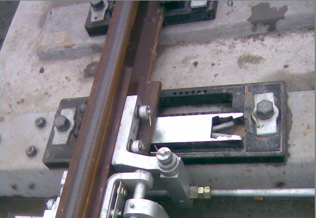

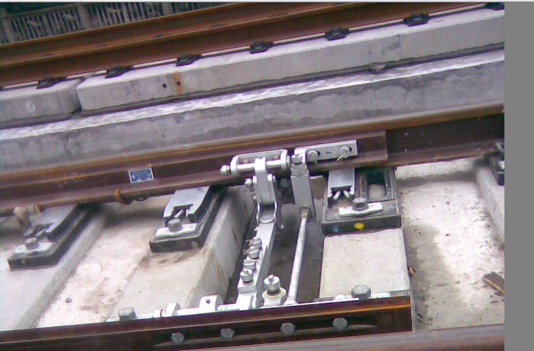

 楼主| 发表于 2010-2-17 09:50:22 | 显示全部楼层 来自: 中国浙江杭州
那个地方需要两个机构来拉?8 s3 {6 @* e9 q' E
而且不一样的机构?

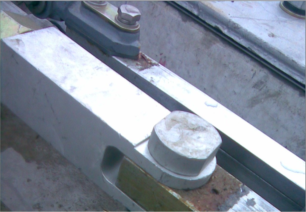

 楼主| 发表于 2010-2-17 09:52:13 | 显示全部楼层 来自: 中国浙江杭州
这个螺栓的头部做成这样?

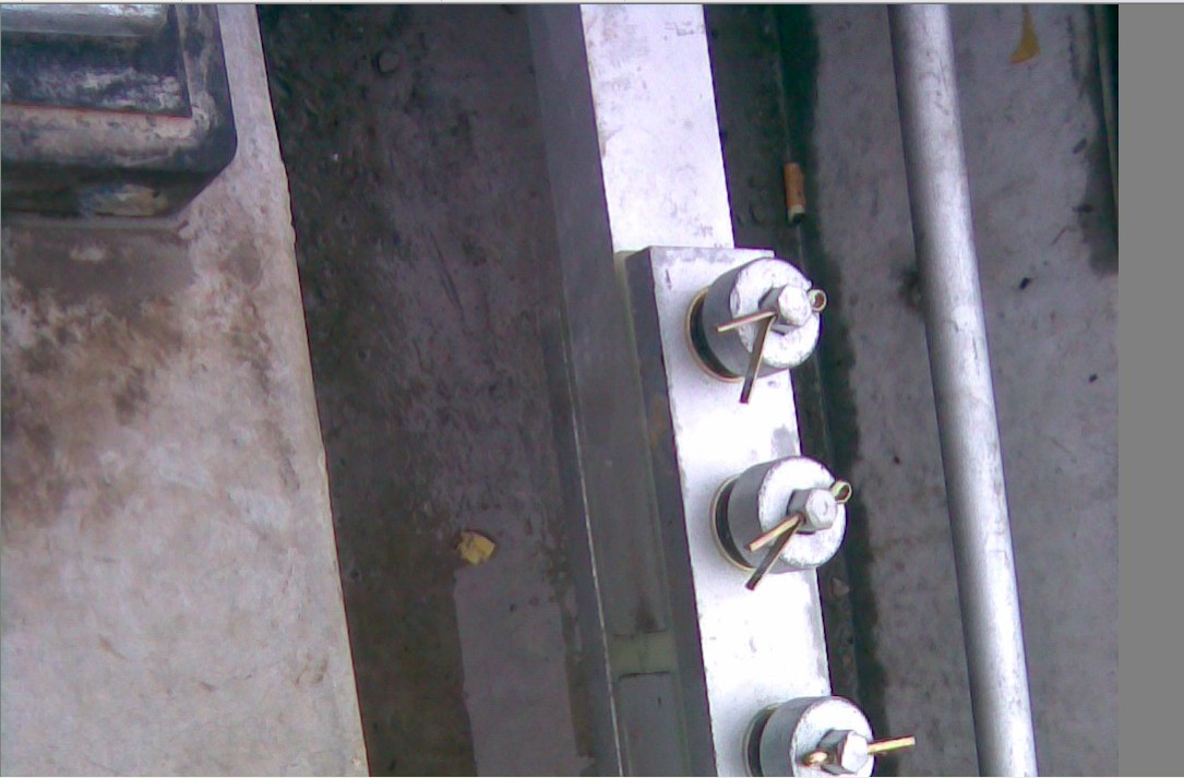

 楼主| 发表于 2010-2-17 09:53:14 | 显示全部楼层 来自: 中国浙江杭州
这两个螺栓的头部做成这样合理吗?可靠吗?

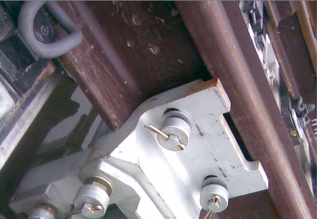

 楼主| 发表于 2010-2-17 09:54:25 | 显示全部楼层 来自: 中国浙江杭州
这里为什么要加橡胶垫?

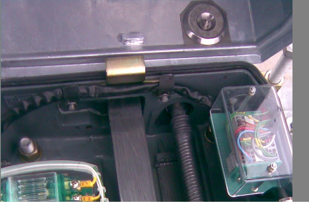

 楼主| 发表于 2010-2-17 09:56:37 | 显示全部楼层 来自: 中国浙江杭州
这个底座里面的八字形的是什么机构?
发表于 2010-2-17 10:09:00 | 显示全部楼层 来自: 中国山西晋中
1#:  内部是变速机构,塑料齿轮应当是在高速轴上,承受扭矩小,具有弹性,噪音低。
1 f& V, `5 m- k) L7 ~9 Y% f) y2#:  用两个不同机构来拉道钗可能从安全方面考虑,即便一个机构失效,另一机构还能保证动作到位。
* w+ j! f) @, x- _$ ^% e3#: 这个是销轴的端部,此处空旷用扳手时不受空间限制,两方即可。另外两方角钝,比六角安全。
